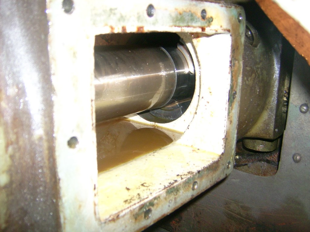

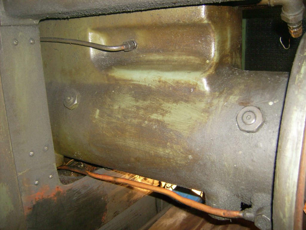

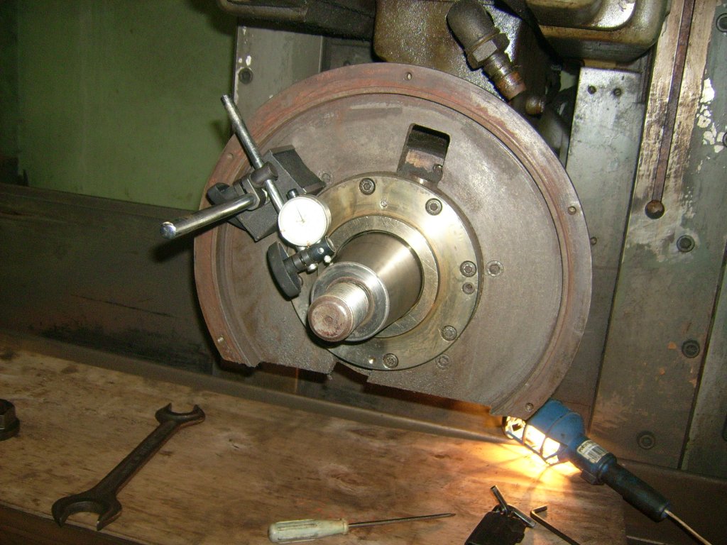

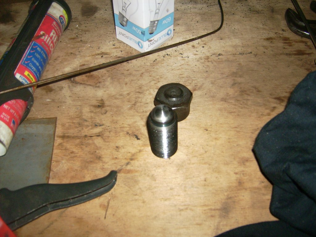

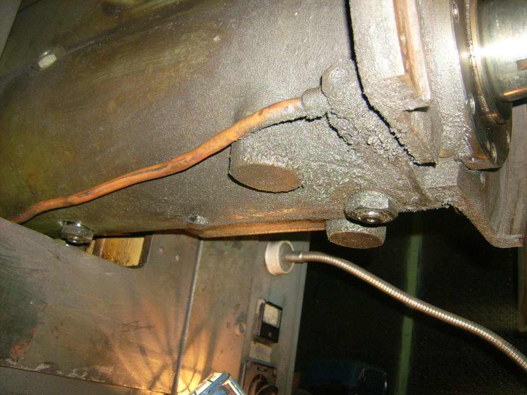

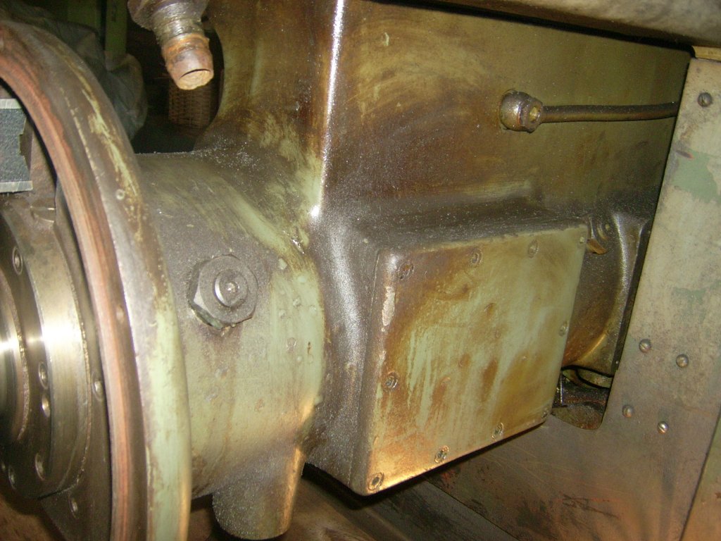

    След дълги години експлоатация дойде време време да обърна внимание и на стария боен другар съветски плосък шлайф . Шпинделите на всички плоски шлайфове независимо от държавата и марката производител са на един принцип лагеруването е на плъзгащи бронзови лагери в които рано или късно се появява луфт . Този луфт води до нежелателни вибрации на камъка които силно влошават качеството на обработваната повърхност . Това не се усеща толкова при стоманите но при алуминия и неговите сплави става както казва един колега за класовете на грапавост стана на басамаци . Та сваляме камъка лепваме един индикатор на магнитна стойка и виждаме колко мърда . При мен в случая беше почти две десети . От тук нататък почва играта в центъра понеже вала е на шест лагера . Освен всичко и с луфтомерни пластини трябва да го докараме в средата на челния фланец . Понеже шлайфа е съветски е направен да му е максимално гадно и трудно на този който го поддържа . Едната законтряща капачка се отви заедно с реглажния болт и лагера падна та се наложи да свалям страничния капак и да го намествам . Освен това като стегнем капачките те издърпват болта и променят луфта та е една мъка . В крайна сметка постигнах хлабина от три стотни предписани от завода производител и сега вала се върти леко и без вибрации . Окончателния тест на това което сме направили е като се качи камъка и пуснем една стружка но това се отложи за сега защото поръчания нов камък от Берковица дойде спукан и ако не го бях огледал внимателно с лупата щеше да стане страшно . Там пък е друга игра с балансирането му . Натиснете снимката за да я уголемите

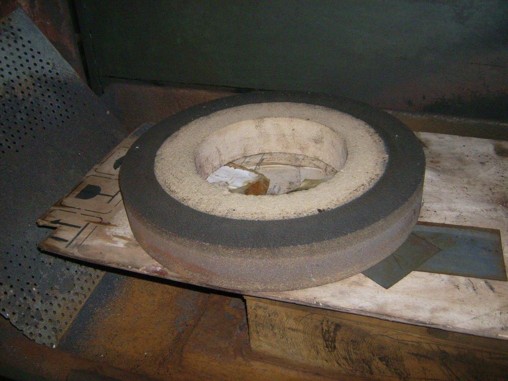

    Следващата стъпка след като дойде камъка е неговото балансиране . За целта трябва да имаме станок за балансиране и ос . Те по принцип вървят комплект с шлайфа . Нивелираме идеално станока слагаме на него камъка с оста и трябва посредством балансиращите противотежести както и да въртим камъка той да остава на място а не да се опитва да се завърти на някъде . При първоначална установка на нов камък първо се балансира качва се на шлайфа подравнява се с диаманта и пак се сваля и балансира . Теорията казва че на десетина подравнявания камъка трябва да се балансира ама на практика това се прави много по рядко . Евала на колегите от Берковица техния камък буквално заспа на машината . Натиснете снимката за да я уголемите

        Ташак не ташак друго няма . То ръбовете по които върви са чисти. Даже на заем го давахме тоя уред . Сега след реглажа на лагерите шлайфа спи никакви вибрации няма . Понеделник мием казана зареждаме със синтетичен борьол на Бардал и пускам алуминия . Направил съм приспособление за захват на 4 детайла разминати за да може камъка да се чисти от стружките . Сега почна друг проблем като надуе помпата маслото на шпиндела за няколко секунди преди да пусне от оста протича масло и като тръгне спира . Там бяха аксиални бронзови лагери на времето пак го правеше тоя номер и подложих една амбалажна хартия под лагера . Даже съм си записал че трябва да е дебел 10 мм . Предполагам че при реглажа вала е мръднал малко и лагера се разместил от притритото си работно положение . Сега ако не се намести в процеса на работа ще го отварям и него . Добре че всичко си записвам какво съм правил през годините по тия машини . На времето даже и фосфорен бронз му бях отрязал да го правя ама работата и тогава беше за вчера . Ако някъде мернеш такъв да го режат свиркай искам да му намеря още една главина за камъка да балансирам и един камък за стомани . Тоя е мек на теория трябва да работи добре и на стомана но ще се износва по бързо .
