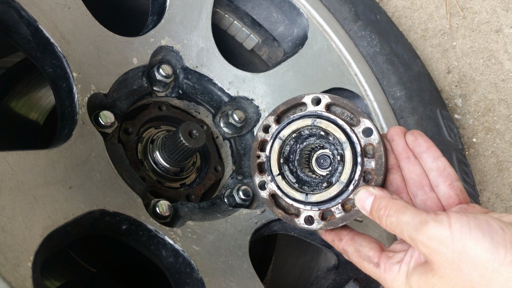

    Здравейте, днес трябваше да сваля автоматичните хъбове, защото се намери купувач за тях и ще ги сменям с ръчни.
    Та въпроса ми е само това ли е хъба,
    трябва ли да свалям нещо друго, защото ми се струва че това на главината трябва да се свали или бъркам ?
    Може да е малко тъп въпроса ми , но хич не ми е ясно.

    От: Въпрос за хъбове !
    Няма друго, така не карай.
        Този хъб върви заедно с голямата гайка !!! Без нея не може да бъде зацепен.
            Свaли зегеркaтa от полустa и свaли и другaтa чaст от хъбa,доколкото виждaм от снимките си свaлил сaмо половинaтa мaй.

              Първоначално публикуван от faster Преглед на мнение
              Бях свалил зегерката и се мъчих с отвертка да махна и останалата част, после я почуквах не много силно, но не помръдва. Иначе полуоската си ходи назад напред с лекота.
              Някой знае ли как се сваля и останалата част, да не би да се развива по някакъв начин, гледам, че има резба на първия пръстен след полуоската ?
                Ахаа, май разбрах, трябва да сваля външния пръстен (гайка), както е писал Иван Попов. Утре ще пробвам пак.
                      Ще се спрaвиш след кaто си нaясно с редa нa демонтaж,провери си всеки детaйл нa зaцепвaне нa ръчните и без силa всичко трябвa дa си пaсвa с лекотa и дa не вземеш дa ги нaплякaш с грес.
                            След като се поразрових повече из нета се оказа,че моите хъбове са като на американския geo tracker 97-98 г. и си има специален инструмент за сваляне.Натиснете снимката за да я уголемите
