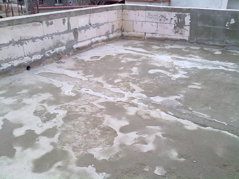

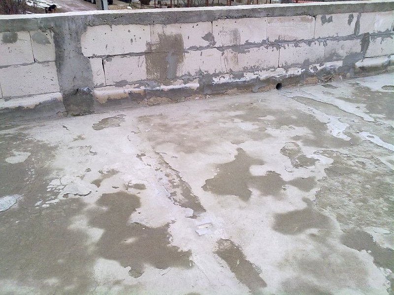

    След зимата има доста поражения по още незавършената тераса, сега се налага ремонт, възстановяване на разрушената замазка, хидроизолация и т.н.
    Терасата е 68 кв.м. върху гаражи и беше оставена почти само на замазка, намазана (тънко) с някаква двукомпонентна хидроизолация на циментова основа, но се оказа, че е пестено и от цимента, замазката е доста постна и резултата е видим. С какво да попълня изроненото и как да действам по-натам.
    Бюджета е ограничен, терасата - голяма
    П.П. По терасата се ходи, даже не само ходи, а и тича, деца, куче.... през нея е входа за етажа. Идеята ми е някой ден да направя навес с барбекю и т.н. но засега - да се спре рушенето

      Варианти много. Задължителното обаче е обрушване до здрава основа и грундиране. След това може и една допълнителна армирана (с тънка мрежа) изравнителна замазка и полагане на качествена (този път) хидроизолация и то при стриктно спазване на технологията, обработка на холкерите с внимание към детайла и защита с мазилка на газобетона ...

        Изравнителната замазка какво съотношение пясък:цимент? И каква минимум дебелина? Добре ли е да се сложат добавки и фибри? Настоящата замазка, с цел да се изкарат наклони, е направена прекалено дебела. Била съм на една вила, където замазката е оставена необработена, само изпердашена, а върши работата и на настилка и на хидроизолация. Вила правена преди поне 20г. Няма изронено, няма течове отдолу.

          По-добра хидроизолация за плосък покрив от воалит-а, няма. Кой каквото ще да ме убеждава. Жалко че замазката е толкова дебела.
          Никога не бих направил такава плоча без воалит.

              И? Какво ме съветваш да предприема? Стъпка по стъпка, моля
                Всичко зависи от това какъв ще е крайният финиш - оттам и детайла.
                Всъщност те съветвам да си наемеш съответният човек, който е на "ти" с технологиите и да ти свърши работа. Ще излезе по-евтино и без нерви. Справка - сегашният резултат.

                  Сегашния резултат е следствие на това, че наех някой да го свърши. Доверих се. Не че пак няма да хвана някой, но искам да имам бистра идея, за да не ме подведат отново. Затова питам, как е хубаво и препоръчително да се направи, какви материали е добре да се използват и какви не и т.н. За тази площ (11х6) не трябва ли да се остави разширителна фуга? (нещо, което не виждам да е направено след разкривката)

                      Действително трябва първо да се реши какво ще е най-отгоре в зависимост от експлоатацията и поддръжката.Оттам -надолу детайла се решава по обратен ред.
                      Във финиша трябва да се оставят компенсаторните фуги.А този финиш не трябва да е същинската хидроизолация в случая щом ще се ходи ,/пък може и да се лази /около барбекюто-независимо мазана или рулонна.Кажи поне какво би искала да гледаш като завършек.

                          Ще ми се клинкер, ама поради финансови причини ще мина на гранитогрес, да не е от лигавия и лъзгав
