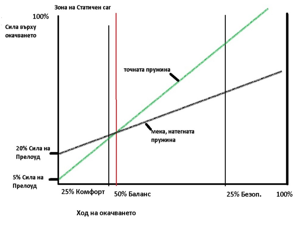

    Коефициент на твърдост и натягане на пружината:
    Коефициента на твърдост при дадена пружина се определя от това каква сила е необходима да се приложи, за да се свие пружината с 1мм., инч и т.н...Тази сила може да бъде измерена в Нютони, Паунд ...Накратко ще спомена, че спрямо хода на пружината, коефициента на твърдост може да бъде постоянен или променлив- т.нар прогресивни пружини.
    Наближава един от най-криво разбраните параметри: Натягането на пружината (точната дума е Preload):
    Почти постоянно чувам, че „някой” си променя твърдостта на пружината с увеличаване или намаляване на прелоуда. Прелоуда служи единствено за промяна на неутралния ход (за окачване говорим) на ненатоварения мотоциклет, оставен в покой- точния израз е ride height, а по-късно и по време на движение, с добавянето и на други променливи фактори. Прелоуда не може да промени коефициента на пружината по никой начин. Невярно е ширещото се мение, че са ни необходими по-меки пружини, за да компенсираме „твърдото” си окачване-това „схващане” ни кара единствено да се радваме, че сме спестили „некой лев”- УЖ спеситили! По-меките пружини унищожават всичките 3 фактора-Комфорт,Баланс,Безопасност.
    Нека видим какво всъщност се получава:
    (Конкретните данни се взимат от Ръководството на мотоциклета-поне за начало)
    1.Мотоциклетът е вдигнат на стойка, гумите са във въздуха.
    Когато се монтира пружината, тя обикновено се свива (малко). Прелоуда е точно това: разликата между дължината на немонтираната пружина и дължината, получена след монтажа. В общия случай прелоуда е положителен-т.е пружината е винаги свита. Прелоуда се движи от 0-5мм за предници до 2-9мм за амортисьори. Прелоуда над тези норми унищожава Комфорта! Натягайки пружината ( т.е добавяйки прелоуд) ние прилагаме сила, за да я свием до желаните норми. Това е така наречената сила на прелоуда. Да преположим, че имаме точната пружина за нашите килограми, установили сме прелоуда в предписаните граници-мерим разстоянието от заданата/предната ос до някаква точка по рамата/калник –кръщаваме това разстояние L1. Нека спуснем мотоциклета.
    2.Мотоциклета е на земята, без тупана върху него, с всички необходими флуиди и аксесоари: Мерим същото това разстояние и то е L2.
    L1-L2= ни дава статичното потъване или т.нар static sag.
    3.Фанфарите свирят и тупанът се качва върху мотоциклета,заедно с всичката си екипировка, изправя се прав върху степенките (с двата крака-третия засега почива) и заема „атакуваща” позиция-брадичката над кормилото, погледа напред, колената леко присвити и задължителната Вяра в светлото, отдалечаващо се Бъдеще. Е, реалността показва, че тупана съвсем не кара в тази стойка, но поне тя е точно дефинирана и може да се използва за добра отправна точка. Важното е ВИНАГИ да използваме една и съща отправна точка-това ни позволява да констатираме правилно промените!
    Жената държи мотоциклета изправен ( за кормилото) , без да упражнява допълнително усилие върху окачването. Боя – по-късно!
    Мерим същото това разстояние и то е L3. L1-L3= на „състезателното” потъване (звучи безумно!) т.нар race sag.
    Ако статичното потъване е в нормите, но състезателното е над тях това означава, че пружината е по-мека от необходимото и е време Тупана да си закупи подходящата такава, а не да натяга прелоуда до безумие. Защо ли?! Ето защо:
    Меката пружина е натегната до 20%, което е над нормите, които да речем, в случая са 5 еденици или %. Т.е, за да се свие още ( да започне работа) , върху тази пружина трябва да бъде приложена по-голяма от „нормалната” сила-това означава, че ударите от всички малки препятствия ще бъдат „предадени” диркетно, без погасяване, към задника на тупана. Това е така, защото амортисьора няма как да се задвижи без върху него да бъде приложена поне минимално необходимата за това сила- пренатегната пружина се е „погрижила” за липсата на Комфорт. Останалите 2 фактора също са „ зад борда”.....Казано накратко: постигнали сме възможно най-лошото: некомфортно, небалансирано и опасно окачване!
