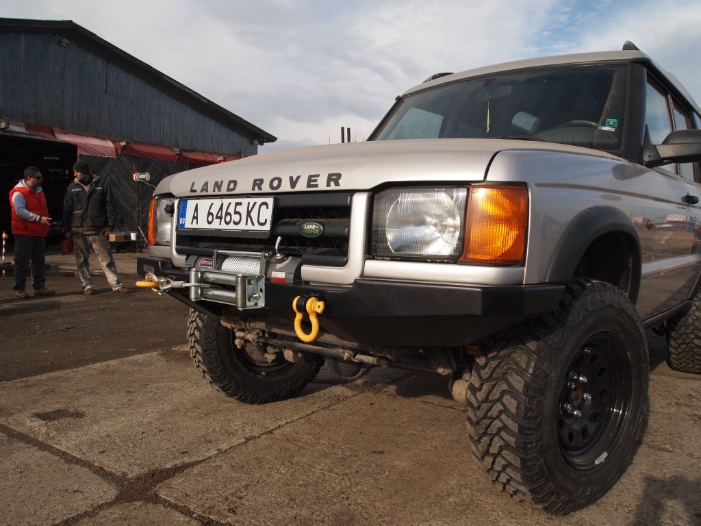

    Резултата от цялото надграждане на автомобила е много приятен. За първи път ми харесва LR
    Монтирахме окачване +2" от Britpart, нови джанти Модулар с отрицателен офсет и монтирани на тях гуми Cooper 245/75-16"
    След известно чудене какъв монтаж да направим на лебедката Vromos EWX 12 000Lb решихме да изработим нацяло нова броня.
    Така изглежда всичко монтирано на Td5

    Добре изглежда, но ми хрумват разни мисли, като го гледам и като имам предвид опита от моето и други разглеждани на живо и в нета.
    1. При Д2 има нещо сбъркано в конфигурацията на окачването, може би заради факта, че повечето са на въздух отзад. При лифт +2" отпред и отзад, стойката на колата остава малко приклекнала, като на немска овчарка... Аз по тази причина сложих и подложки отзад, но може би е изначално по-правилно да се слагат пружини +2" отпред и +3" отзад?
    2. Модуларите всъщност не са отрицателни - ЕТ-то им е +8, но и това е огромно изнасяне спрямо оригиналните (+57). Аз съм и с по-големи гуми (285), но и с тези гуми ще хвърля доста - от страни става мазало, заради леко избъчвената форма на купето и завихрянията, които се получават при движение - не е лошо да се помисли за уширители още от сега.
    3. Бронята кефи - правил ли си опит да сертифицираш "къстъм" броня (макар че ми се струва невероятно в БГ)?

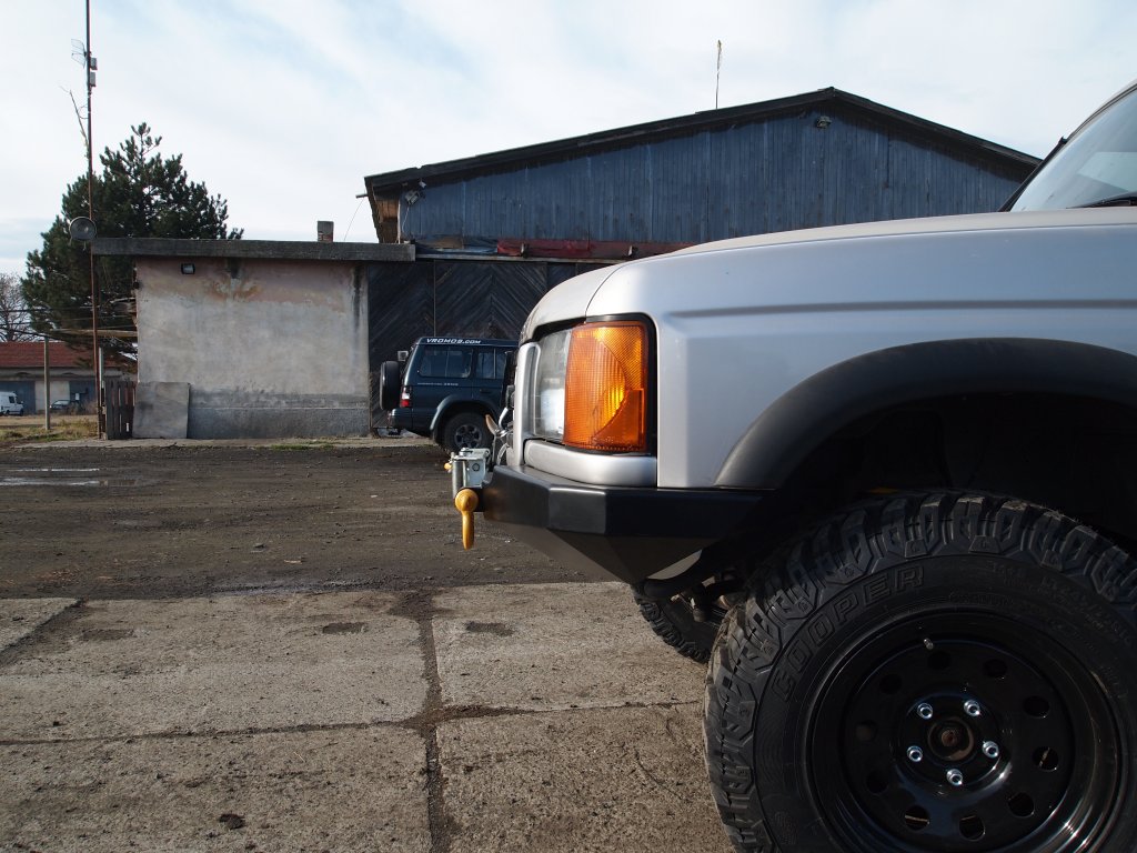

      Бронята изглежда страхотно (само не виждам "дупки" за джека, нарочно ли е?)
      За леко "прикленалата" назад стойка:
      - вместо леглата за пружини които дават по каталог ( ANR3578 ) може да се слагат от Диско 1/Класик ( NRC9700 ) които са по плтки с около 1.5 см
      - т.е ще дадът още около 0.5" лифт допълнително - аз ползвах такива, но по други съображения - Бритпартските легла дето взех ( ANR3578 ) се оказаха с една идея по-дълбоки от платформата на моста на която трябваше да се монтират и опираха на него вместо на нея ... като мерих тогава се оказа, че самата плтформа е около 1"(26мм) висока а леглата бяха дълбоки 30мм и не лягаха хубаво върху нея (клатеха се напред/назад)

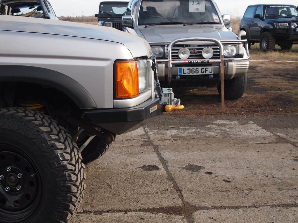

        Бронята ме кефи максимално,едни халогени в нея и става ARB.А защо наистина няма дупки за джек?
        Относно окачването,мисля че има нещо сгрешено в концепцията на марката като цяло.На Класик-а с +2" задницата стои по същия начин,трябват и още 2" за да се изравни.

          Може би китовете, които ползвате са предвидени за монтаж на лебедка и ако нея я няма - немска овчарка. А 2-ката е по-дълга отзад с ~20-25 см. и лостовата система е малко по-друга.
          +1 за бронята - много е красива и балансирана.
          А за джека могат да се ползват шегелите.

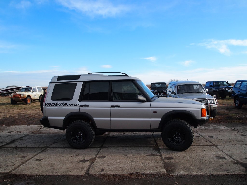

            Не е от това - моите пружини са +70кг отпред и +200кг отзад, с лифт +50мм. Т.е. без лебедка и без товар трябва да седи точно както с лебедка и товар, ама нье. С подлогите всичко си дойде на място.
            А и този горе си има и лебедка, и броня, и пак клечи.
            Един от проблемите, чисто визуално, е че самата линия на водобрана по ръба на покрива е наклонена назад, спрямо останалите надлъжни линии по купето, което засилва впечатлението за приклекналост.

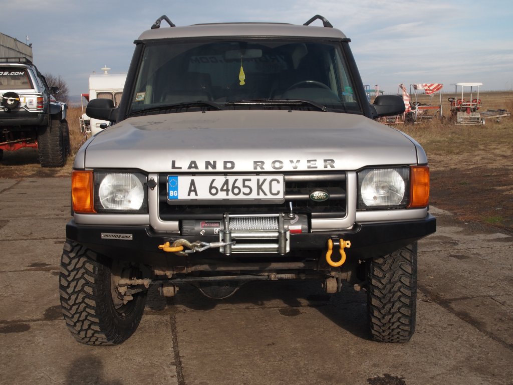

                Ако бронята е хваната на рамата а не на купето ще стане беля като започне да се гъне. Много са близо според мен, Аз на два пъти го ядах това. Иначе изглежда много добре и прибрана. Супер е!

                  Позата немска овчарка има ли общо с лифт кита (ако да, какъв е тоя лифт кит?...)? Според мен при едно добро окачване - не. На моята джипка в момента съм свалил лебедката. С и без лебедка стойката на автомобила е абсолютно еднаква (с лифт окачване съм).
                    Яро, специално при Д2, според мен "дефектът" е чисто визуален - първо заради линията, за която писах по-горе, второ, заради това, че арката на задния калник е не само по-къса, но и по-ниска от тази на предния. Мойто съм го мерил, преди да му сложа подложките - на ролетка не излиза нищо нередно, но като се дръпнеш на 10 метра и погледнеш... клечи. Подозирам, че сега като го орязах пък ще шръкне, но още не съм го изкарал от гаража.

                      Какво имаш в предвид да сертифицирам "къстъм" броня? Каква е идеята? Иначе не е проблем да се вземе сертификата, има определени условия които трябва да се спазят. Обаче после какво правим с този сертификат
                      Първоначално публикуван от damyan_rm Преглед на мнение
                      Крика може да се слага под буферите за шегелите, може да се закача и на самите шегели.

                      Правилния кит ползваме при който е предвиден монтаж на лебедка и броня.
