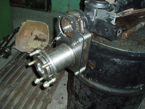

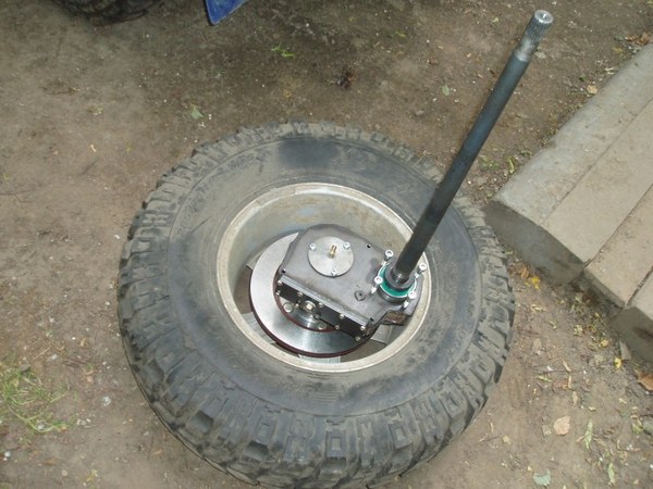

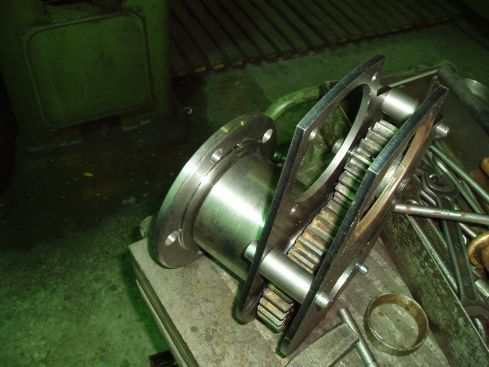

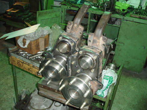

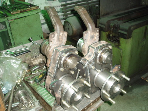

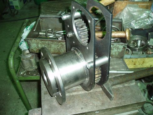

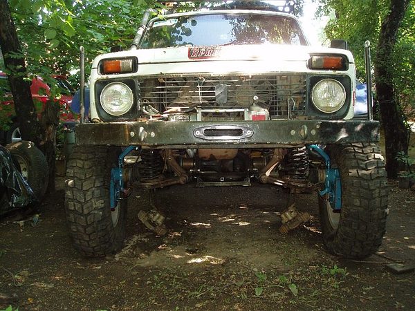

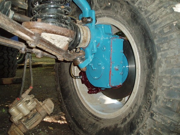

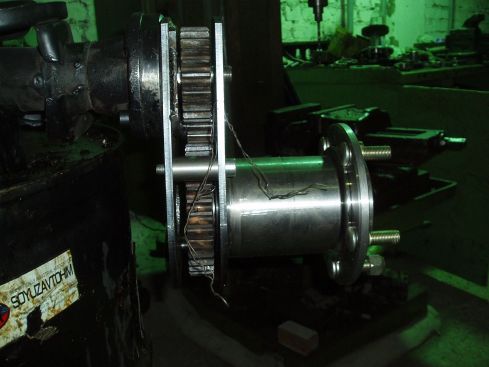

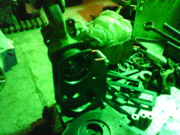

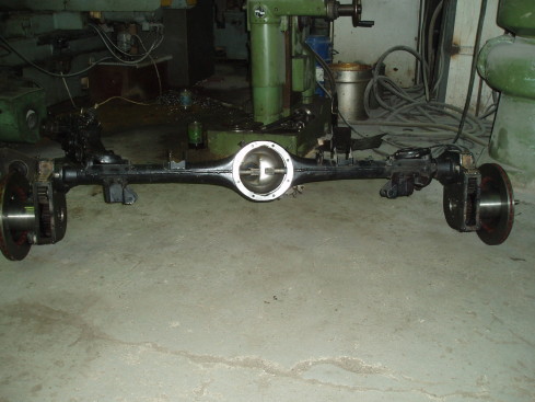

    Здравейте,вижте как един руснак е изработил страхотни редуктори за Нива:
ID:5918166Натиснете снимката за да я уголемите
ID:5918167Натиснете снимката за да я уголемите
ID:5918168Натиснете снимката за да я уголемите
ID:5918169Натиснете снимката за да я уголемите
ID:5918170Натиснете снимката за да я уголемите
    Ето готовите редуктори и вече монтирани на диф-а.
ID:5918172Натиснете снимката за да я уголемите
ID:5918173Натиснете снимката за да я уголемите
ID:5918174Натиснете снимката за да я уголемите

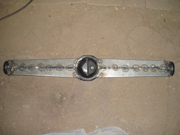

    Лека защитна обшивка на диференциала

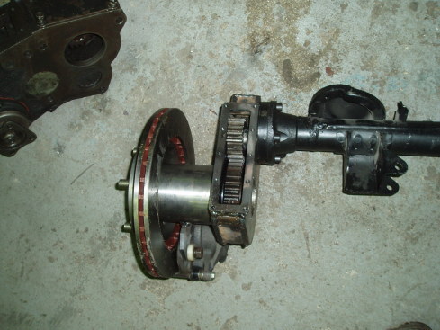

    Ето и вече зглобено всичко и готово за деиствие
ID:5918177Натиснете снимката за да я уголемите
    Това е всичко,според мен това е една чудесна идея,която същевремено е и много ефективна.Това е ит мен

    Но става, защото зависи от зъбните колела, ако сложиш по големи, зъбни колела, ще получиш повече редукторна мощ, демек ще въртящото съотношение на Вход, изход ще се промени..Според мен едно 5:1??А след като сложиш поголеми зъбни колела, гумата пада по надоло и самата кола се вдига ..Този лифт е все едно си сложил редукторни мостове на Уазката, демек, има повече мошнощ колата, същото е като включиш бавните..
    Ето как върви и нива на редукторни мостове:
    На филмчетата Нивата е с щатният си двигател,с разтоварени полуоски е,с предавка в мостовете 4.1:1,гуми 35 Богери и раздатка с понижаваща предавка 3.0:1

        На тези клипове,които си дал,НИВА-та НЕ Е с редукторни мосотове.Има понижение в РК 3:1 и пише че полуоските са разтоварени.Снимките са на различни проекти,час от които са НИВА с редуктори,но клиповете-не.
        Ето една НИВА,на редукторни мостове от УАЗ:

            С тия външни редуктори,най удачния вариант е със верига от ангренаж,раздатка и т.н. , трябва някъкъв обтегач само.С другите ,трябва да слагаш 3,4 колела,за да остане посоката на въртене , иначе с 2 ще имаш нива с 4задни и 1предна скорост
                Зависи.Моите са с 2 колела.Но ако имаш в предвид външно зацепване,то има вариянт моста и/или само дифа да се върти на 180 градуса...

                  на първите снимки имаше 3то паразитно колело което обръща движението и стават 4 напред

                    Има ,ако не е редукторен нема ядове,гледах преди редукторен къде е завъртен наопаки и демек не е редукторен, он плоската му страни го прави убав.
