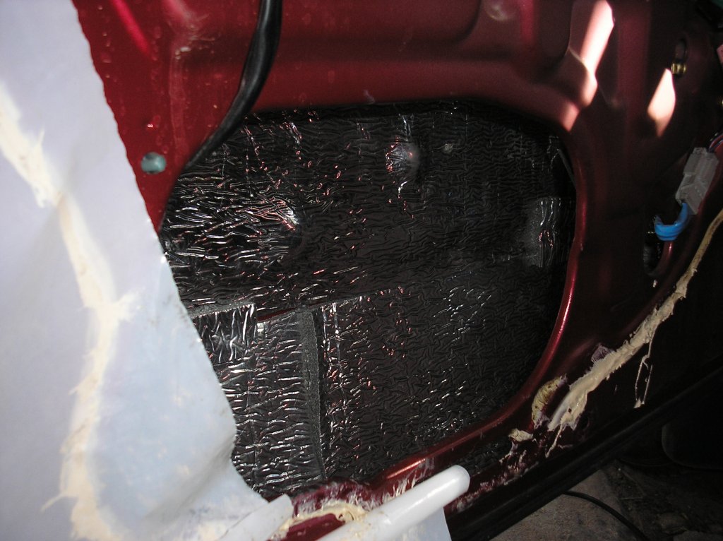

    И такаа...., мързи не мързи, земах че се захванах. Както всички знаете Хонда не е от наи безшумните коли, японците или им са заглъхнали ушите или са много стиснати но за изолация на купето не са и чували. Голо е като..... аи да не казвам
    След няколко дневно проучване на варианти цени и матеряли стигнах маи до наи правилния, колко е правилен ще си покаже
    Матеряла за тая цел е STP но е много много скъм и 500-600 за изолация не ми се дават. Един лист 20-30см е 8 кинта-мерси
    Гледах варианти колеги купуват некви ролки на битумна основа от бриколаж по 13 лева ролката 10 метра 7 см, тва също не ми хареса като идея и така стигнах до истината, поне така мисля. Става дума за K-flex изолация за климатични инсталаци, самозалепяща от едната страна и с фолио от другата, а вътре е микропореста гума тип затворена клетка, демек вода не поема. Издържа на 105 градуса температура и залепва наистина много яко. Един квадрат от същата 8мм го взех на цена 10.80 с ДДС. Взех 4 квадрата странспорта до пловдив 58 кинта е бати. Днес опатках предните две врати, фабричния наилон го изхвърлих и на негово място сложих подложка за паркет 3мм, от нея и да няма ефект пак ще е по добре от наилона. Облепянето от вътре на вратите ми отне около 3 часа общо двете и 1.3 квадрата матрял, сега незнам колко е ефекта, дали е една идея по безшумна но звука от предните кулони се промени уникално много, буквално от пред свири в пъти по добре от преди, с плътен бас а не като преди да дрънка на тенеке. Остава тея дни да налепя и задните врати, дъното на багажника, задната врата, долу в краката на пасажера и водача стената към мотора, и ако остане матрял да налепя и предния капак от долу. А за под калниците съм намислил пак такъв тип гумен тампон които да отдели звука от гумите към задната част на калника дет се съединява с вратата. Там като отворите врата и погледнете зад калника се вижда подкалника такава дупка зее, тоя шум от там ще тряя се спре. Това ще е, целия под не ми се занимава да го лепя макар че каззват че имало наи голям ефект, ако ми харесат резултатите от тея 4 квадрата ще си поръчам още и за пода
ID:5933707Натиснете снимката за да я уголемите

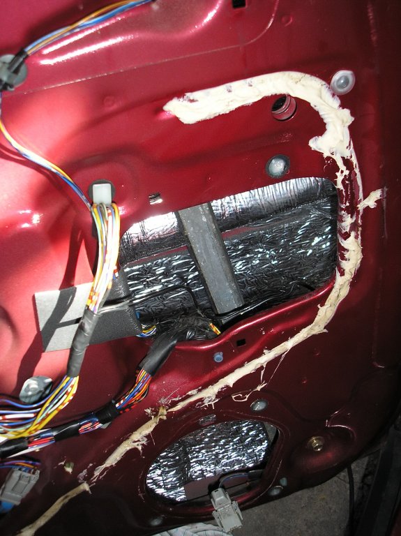

    п.п. еиииии тва бялото гнусното дет е лепен наилона е като тесто с тая разлика че така се лепи кат го пипнеш че после с нищо нема чистене. Ама му фанах цаката и на него

    Колега аз това нещо го направих на моето ЦР-В още преди година и половина. Облицовах цялото купе. Само под таблото не съм слагал. Там си има фабрично. Като цяло шума намаля някъде с 30-40 процента. Не очаквай чудеса. Но като цяло става много добре. Стига да имаш нерви и време да си разглобиш цялата кола от вътре. Най-готиното е, че вратите спират да дрънкат на консерва - затварят се с плътен хубав звук. Музиката в колата също се подобрява и от вън се чува по малко. Аз обаче си играх да разоборудвам изцяло вратите - така залепих цели парчета(по-малко снадки и ръбове).
    Мога да ти дам и още някои практически съвети. Основен принцип при шумоизолацията е редуване на различни материали както знаеш, но използването на подложка за паркет може да започне да скърца под корите. Аз използвах освен споменатата от теб микропореста гума и още един материал "ехобонд" май се казваше, за багажника и за под седалките. На брат ми на акорда сложихме и един материал подобен на чернен дунапрен (не помня как се казваше ) под таблото и всички кори на колата.
    Друг важен съвет - така и така разглобяваш колата наръси вратите и праговете от вътре с консервантен спрей. Така освен "санирана" колата ти ще се и консервира което значително ще подобри антикорозионната и защита.

      Днес изолирах и задните две врати задните бубета на и стените на задните калници от вътре, пода в багажника все още не съм го правил че матряла ми свършваше а исках да ми осатне за предния капак. След това опатках и него, сега на ред са предните подкалници и пролуките дет водят към вратите. Дъното не ми се занимава да го изолирвам, тряя разглобя всичко , немам толкова нерви, верно че от там можеби ще доиде наи големия ефект но ще видим така как е за дъното ще решавам допълнително.

            Ам момци да не си кривя душата, ама няма кои знае къв ефект, или поне не съм приятно изненадан, ефект има но е малък, това за 4 врати, преден капак, задни бумбета и задни вътрешни стени на калници. Остава само предните подкалници да сваля и да налепя и там малко също така да запуша дупката на калника дет води към пантите на вратата щото от там идва наи големия шум от предните гуми към купето, и задната врата. Но не мисля че ще окаже кои знае кво значение. Ако трябва да го изразя в проценти може би 10-15 % е по тиха, наистина по тиха е но малко, тоест ако трябва да повторя това което правих за този ефект които постигнах нема да се хвана пак. Може би наи голям ефект ще има от пода но чесно не ми се занимава. Напарвих замервания с една програма на телефона за измерване на шум, разлика преди и след изолацията има във високочестотния сектор там децибелите са намалели с цели 20, в средночестотния с 10, а в ниско честотния почти не са мръднали. Жалко че чак сега се сещамз а един много по евтин и лесен начин за пълно обезшумяване на колата, да си купя едни антифони дет ги носят трактористите и да си карам с тях хахахаха

                А иначе и аз горе долу стигнах да извода, че ефекта от по добри гуми е по осезаем. И все пак аз не съжалявам за вложените пари и време.
                  От: Шумоизолация на CR-V
                  Бе и аз не мога да кажа че съжалявам , просто казвам че втори път не бих се хванал , голяма играчка е, инак за гумите си много прав, моите са континентал крос контакт АТ и са 50/50 асфалт кал, имат бая голям отворен граифер и шума иде от него, ама пък така я купих бяха чисто нови на 1 месец, и зимата в снега върви с тях без ядове, та за тва не ми се сменят да ги продавам пък да купувам други. Чакам деня в които ще станат за смяна и ша си взема 4 летни със затворен граифер и че биде тишина

                        Малко развитие по темата, днес изолирах и предния ляв калник, пролуката към вратата, подкалника от вътре, калника, и стената към мотора. Тоя път уцелих десятката Разлика има и то не малка, цял ден я карам и от моята страна е тишина но от ляво при пасажера се чува доста шум от гумата, утре ще опаткам и нея
