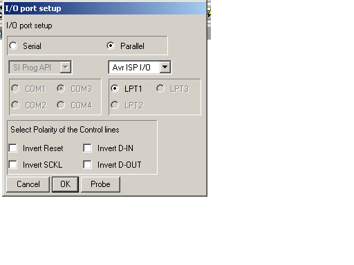

    Софта на програматора - http://www.lancos.com/ppwin95.html
    Иска си калибрация първия път, сетват му се настройки на setup -> interface setup.

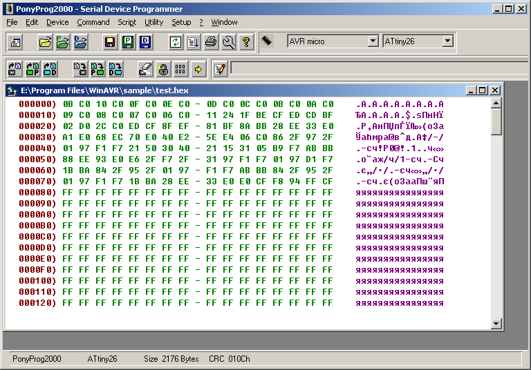

    В главното меню се казва с какъв контролер работим (горе в дясно).
    Това е. Може да работи директно с компилирани hex файлове.
