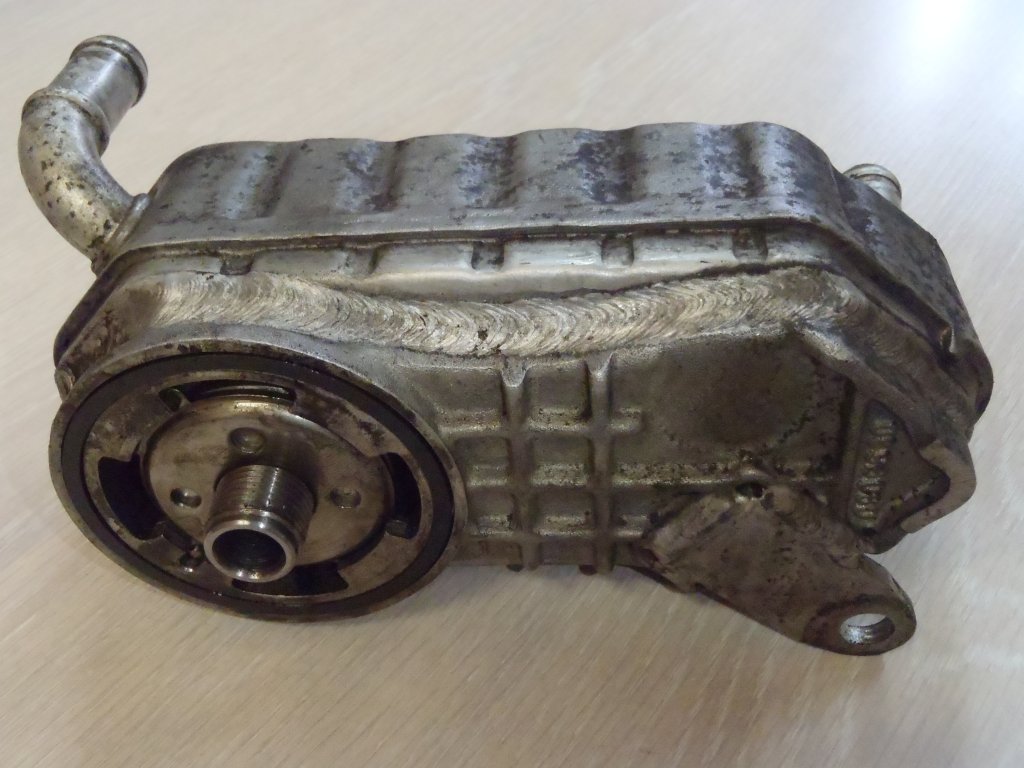

                  Относно топлообменника:изпитан е на 6-7 атм. въздух.На вода-масло, на 10-15 сек. пуска по едно мехурче въздух. Обратното:масло-вода ,изпуска веднага ,буквално "ври". Друго важно:могло е да бъде изолиран с байпас ,колкото за тест.Сега е късно и се търси друг,който също трябва да бъде изпитан.
                  Brpi,аз не виждам смисъл да се отваря този топлообменник и да се прибягва към заварки и още потенциални рискове.Тук втората употреба не са много скъпи, остава проверката.
                  Главите,след толкова изпитания, и най-вече като го карахме през цяла София с тази гняс ,в най-голямата жега до сервиза,всички казват че са Ок. Дори и тогава не сме успяли да ги спукаме.Приемаме , че не са за смяна.

                        Точно!В тази насока е и нашето мислене.Излагам всичко известно,за да се види всъщност за "пробойна" в тезата.Засега заподозрян е топлообменника.Но не съм наясно дали е единствен.Към момента няма получени други идеи.Разбира се, мнението на Андро също е много важно.
                        П.п.Току що един агент докладва, че е намерен друг топлообменник,минал е през проба,надути са на същото място пред него старият и новият.Старият си тече, новият държи.
