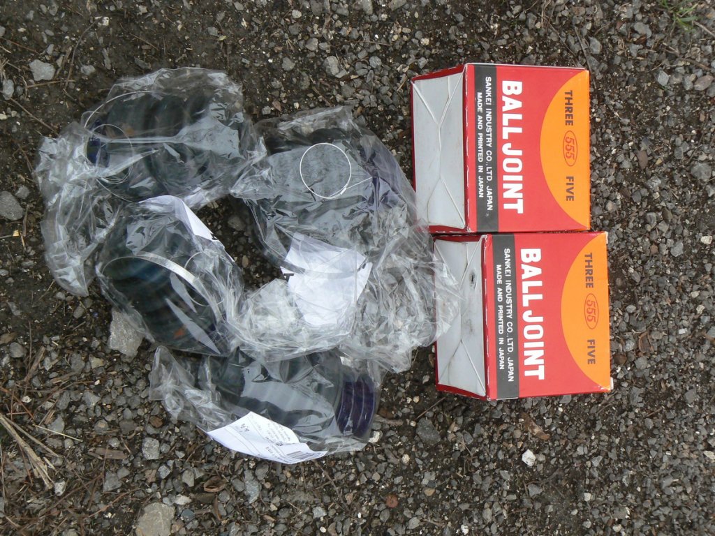

    Значи всичко започна един петъчен следобед,когато закарах джипа и частите в гаража на Taran.Натиснете снимката за да я уголемите
ID:6008202Натиснете снимката за да я уголемите
ID:6008203Натиснете снимката за да я уголемите
ID:6008204Натиснете снимката за да я уголемите
ID:6008205Натиснете снимката за да я уголемите

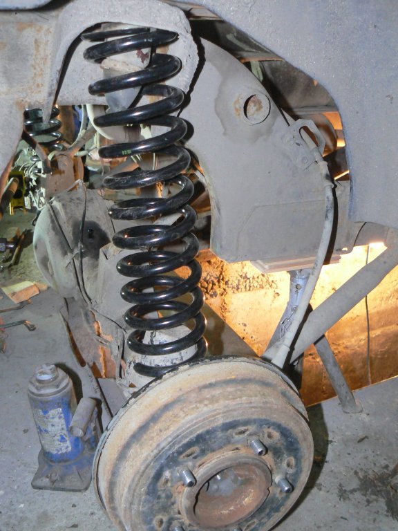

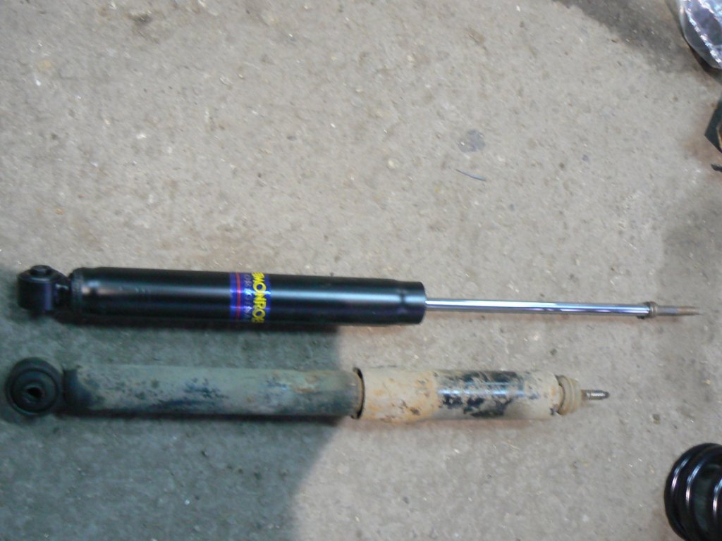

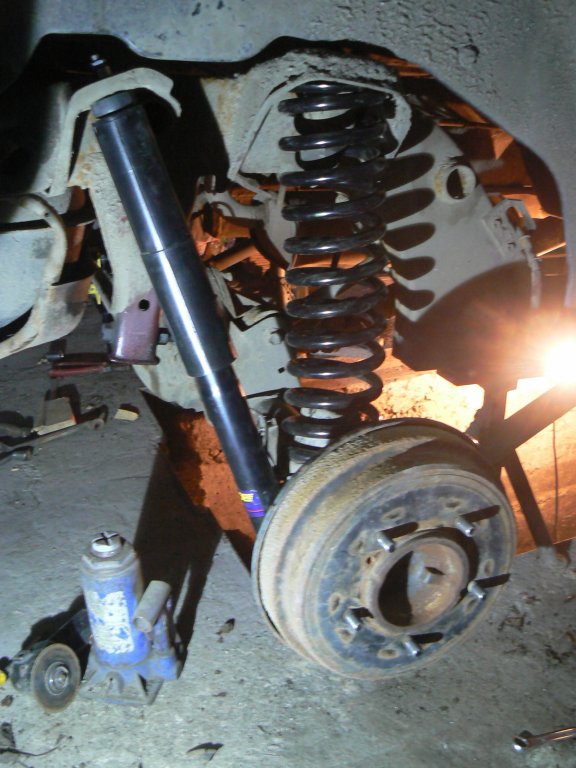

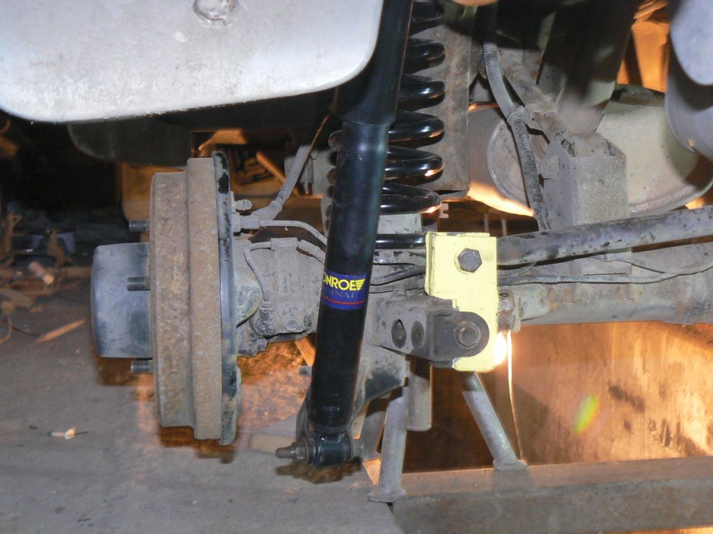

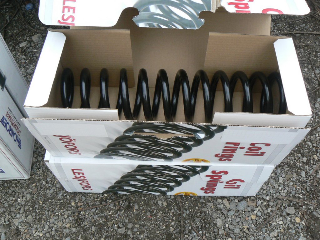

    Стартирахме със задния мост,че уж по-лесно.Значи задните амортисьори са на Монро -маслени.Взех такива,защото знаех че пружините които съм взел за отзад(ПРЕДНИ пружини за Мерцедес 124), за доста твърди и возията ще е много хард.Надявах се,че маслените амове ще пооправят нещата,но уви.После се оказа че положението е трагично.Натиснете снимката за да я уголемите
ID:6008207Натиснете снимката за да я уголемите
ID:6008208Натиснете снимката за да я уголемите
    Задницата на колата се вирна ужасно много и стана много твърда ,а возията направо не е за писане.Минаването през всеки полегнал полицай беше сериозно препятствие за бъбреците и работата на стоматологаВ последствие както се оказа съм направил грешка със закупените ,иначе доста качествени пружини на LESJOFORS.Споделих за проблема с Иван Попов и той ме посъветва да сложа ЗАДНИ пружини от ЛАДА Нива и всичко ще станело ОК!

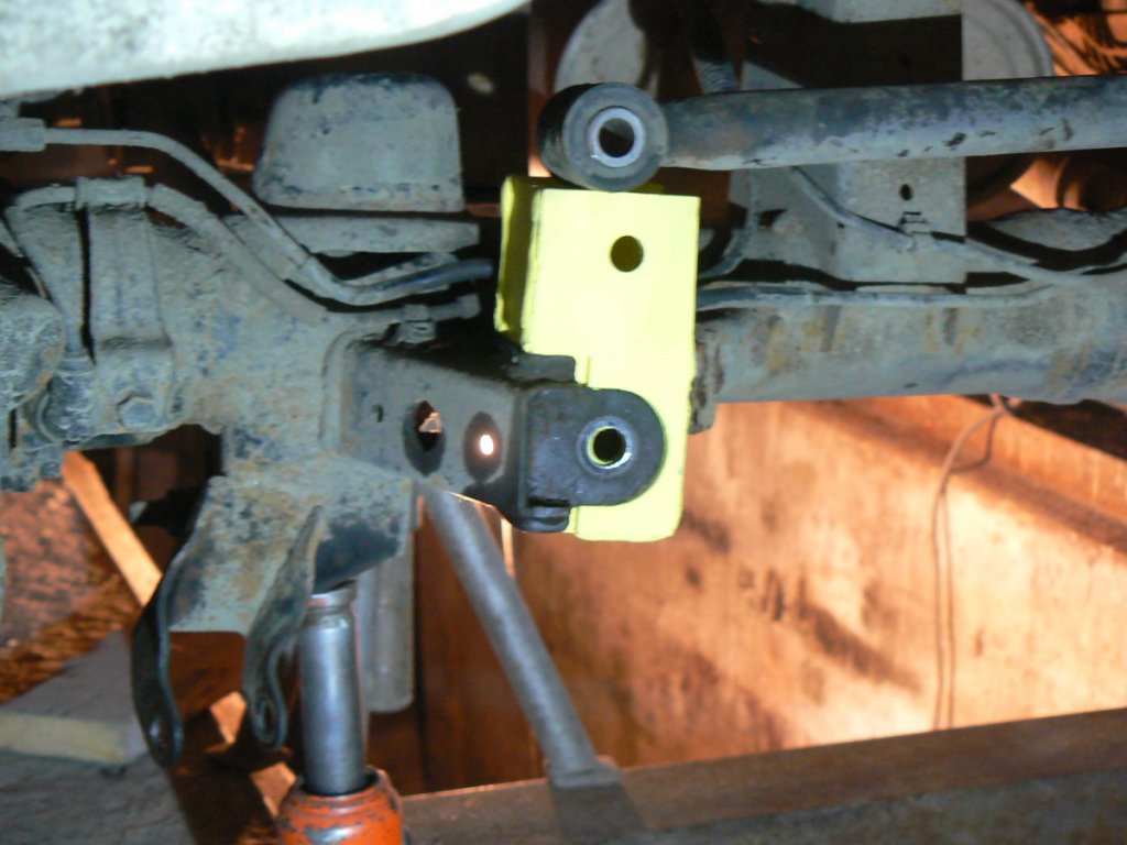

    Последва повдигането на панхарда с направената от travelling подложка.Натиснете снимката за да я уголемите

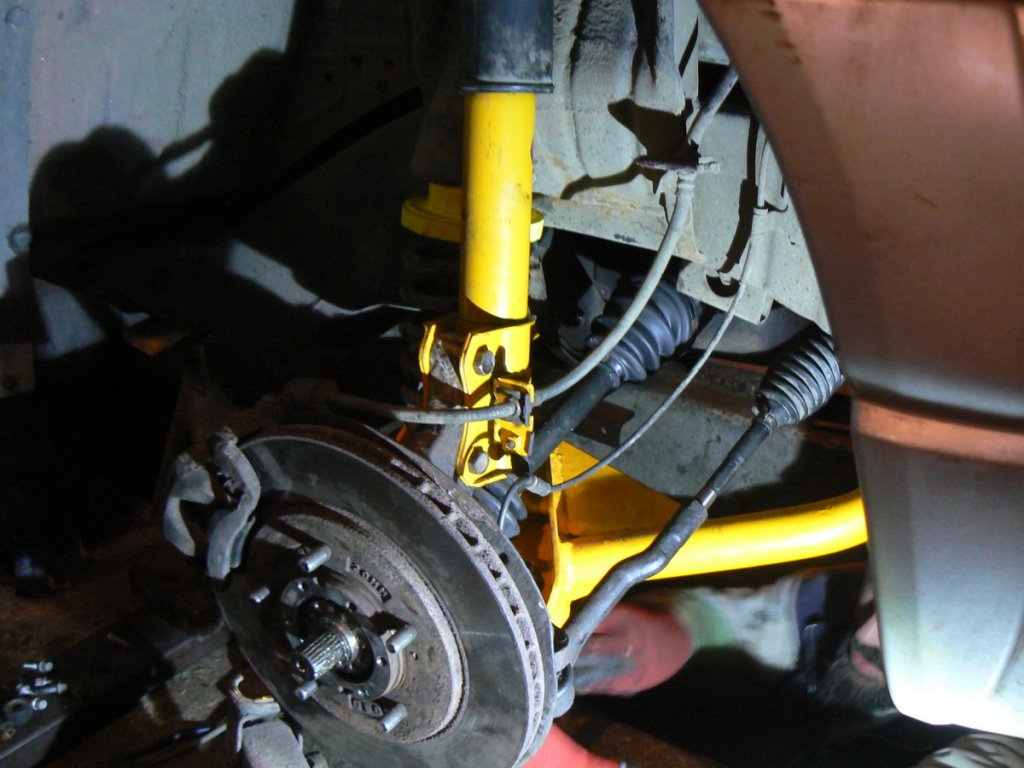

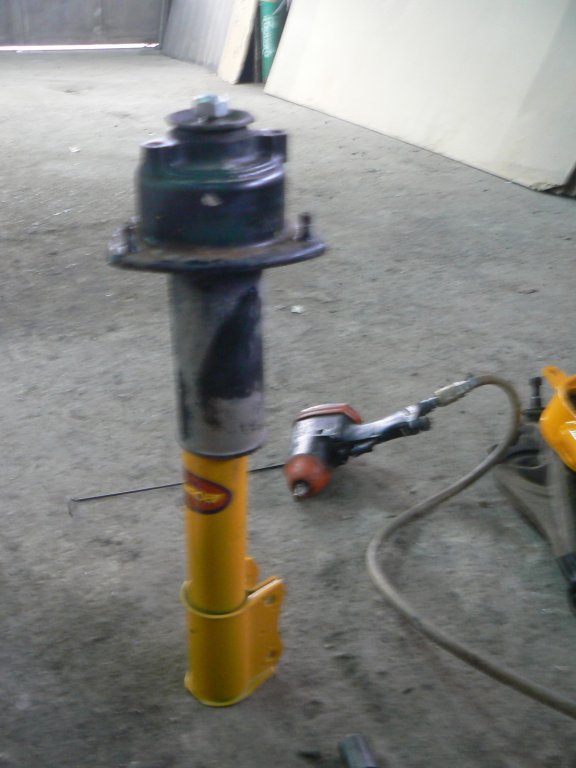

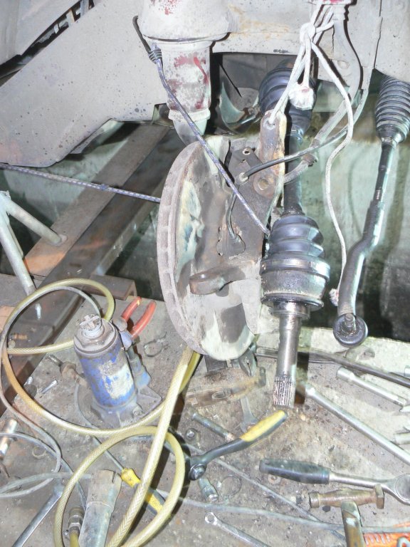

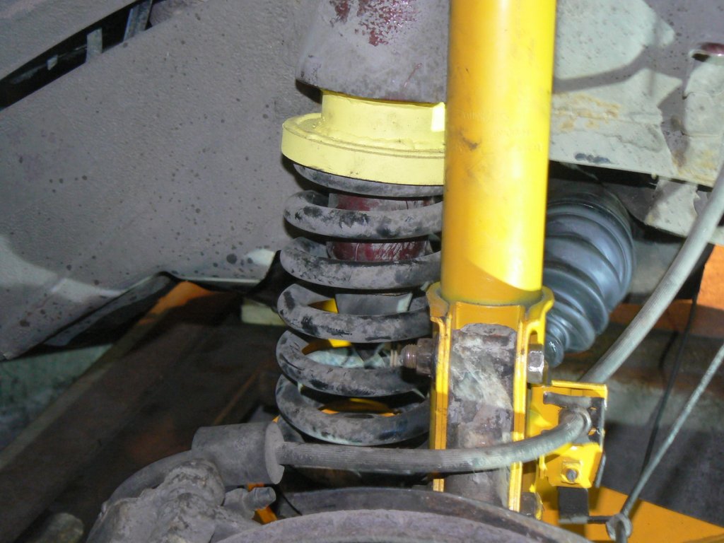

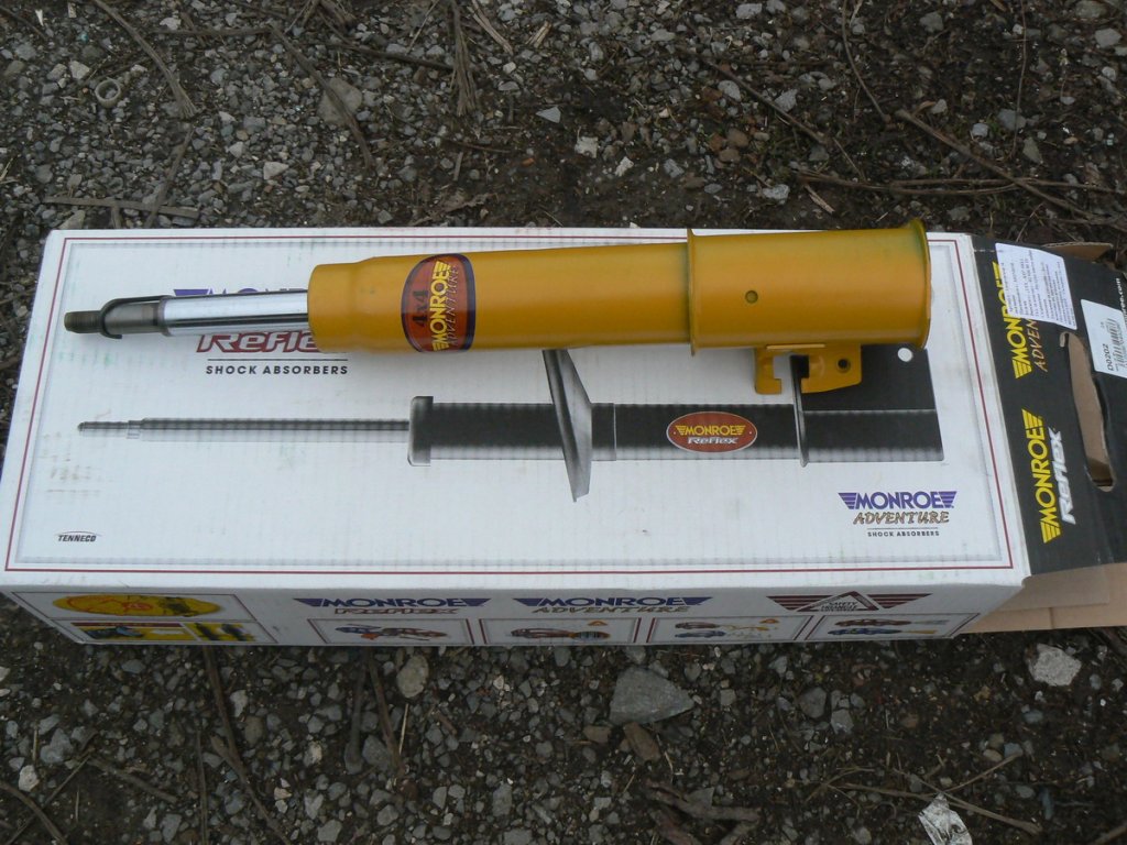

    Преди да сменя задните пружини с други,започнахме работа по предната част.Махнахме старите амове и сложихме нови пак на Монро-газови двойно действащи.Натиснете снимката за да я уголемите
ID:6008211Натиснете снимката за да я уголемите

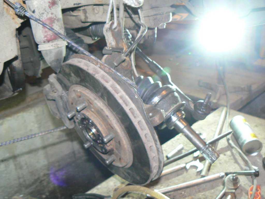

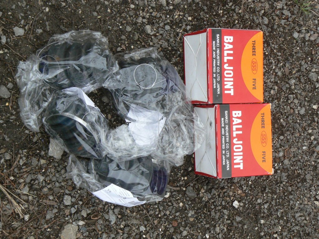

    По междодругото бяха сменени маншоните и левия и десния на двете полуоски,тампоните на предната напречна стабилизираща щанга,както и вътрешния кормилен накрайник от дясно.Натиснете снимката за да я уголемите
ID:6008214Натиснете снимката за да я уголемите

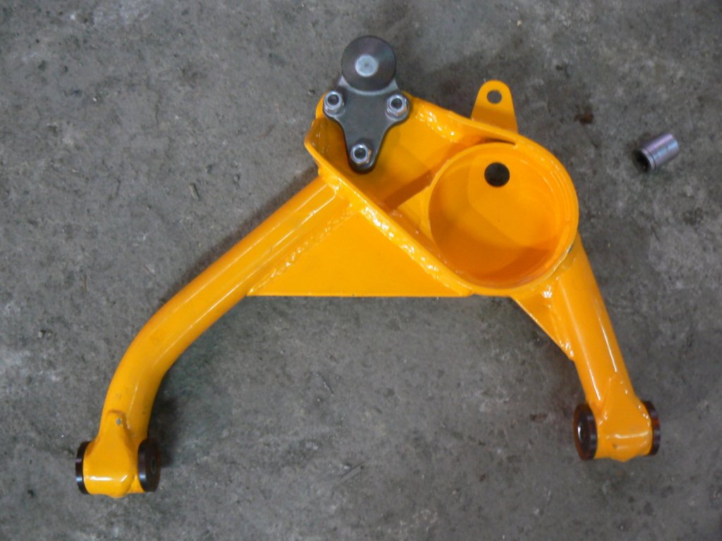

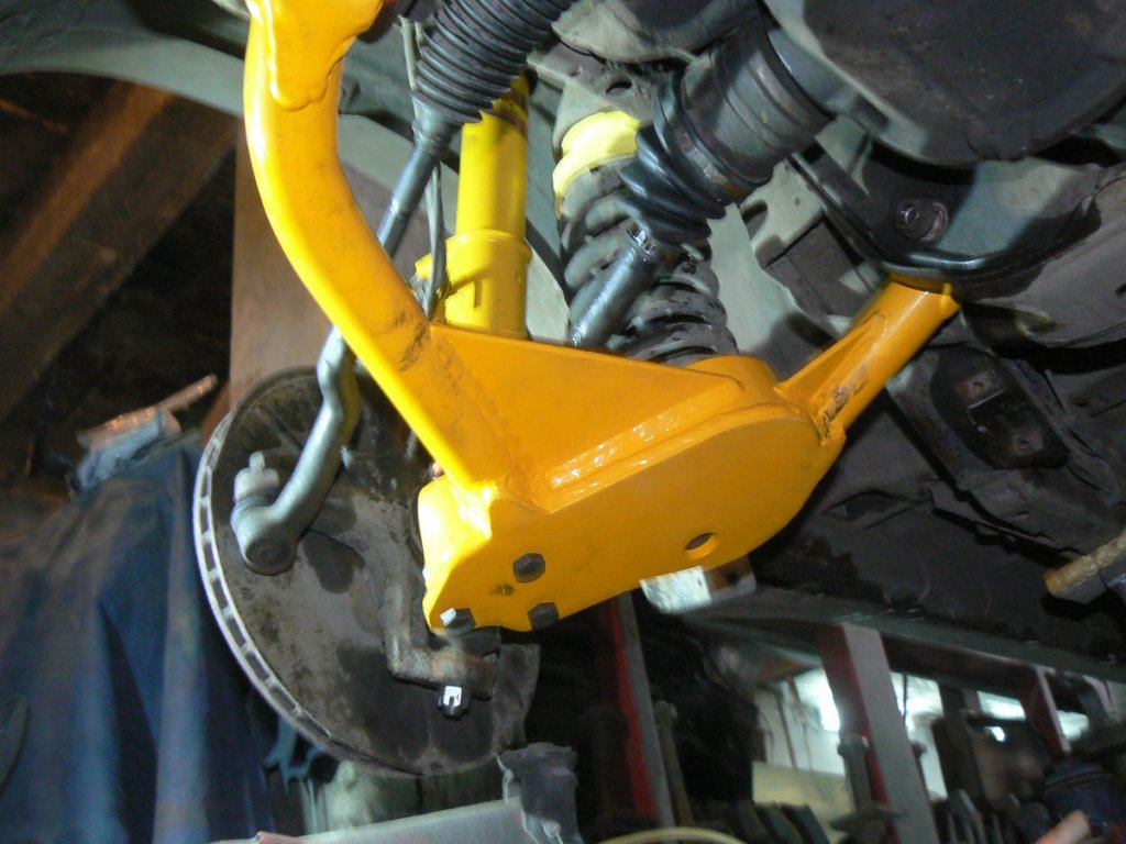

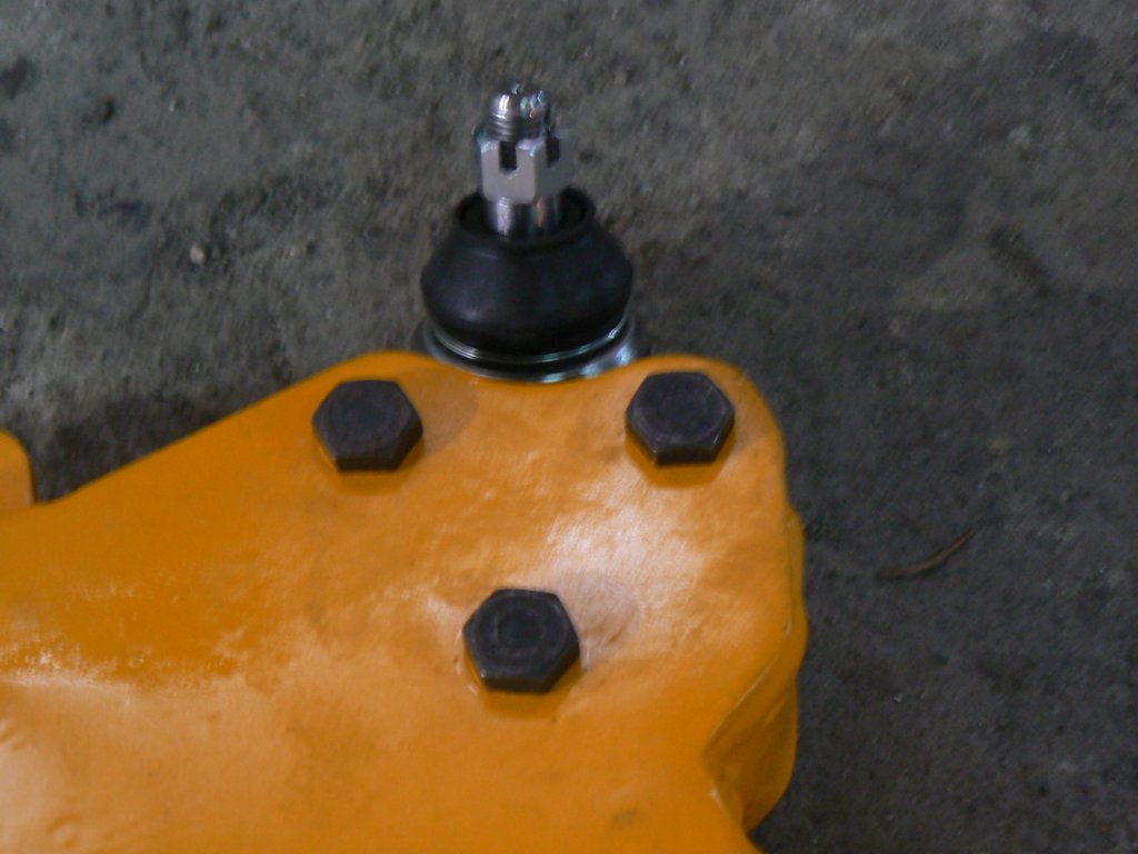

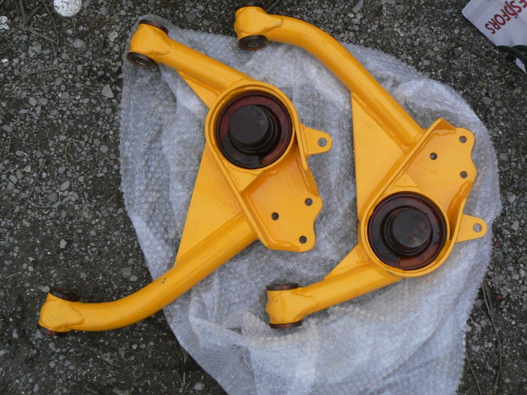

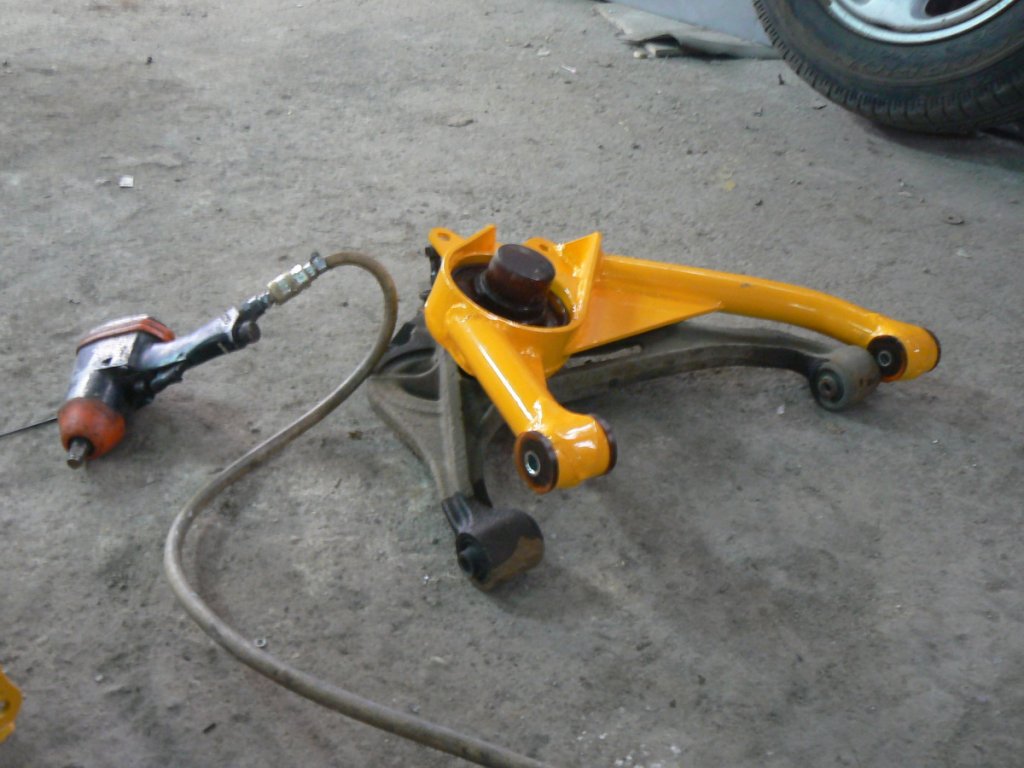

    Остана да се монтират предните носачи ,с поставените преди това на тях шарнирни болтове и после да се сложат и предните пружини с подложките им.Носачите са ми от турския кит със сменяеми шарнири Натиснете снимката за да я уголемите
ID:6008216Натиснете снимката за да я уголемите
ID:6008217Натиснете снимката за да я уголемите
ID:6008218Натиснете снимката за да я уголемите
ID:6008219Натиснете снимката за да я уголемите
ID:6008220.Аз предпочетох това решение като най-подходящо за мен!Предницата стана бетон и се повдигна доста добре.Не си спмням обаче колко мм е размера на предните подложки на амовете и пружините,които travelling ми беше направил.Натиснете снимката за да я уголемите
    След като повдигнахме колата нещата стояха малко гротескно.Първо задницата стърчеше много и колата си стоеше много навирена и твърда отзад.Причината вече е ясна-неподходящи пружини за отзад.ИЗВОД-НЕ СИ КУПУВАЙТЕ ЗА ЛИФТ ОТЗАД,ПРЕДНИ ПРУЖИНИ ОТ МЕРЦЕДЕС 124.По-здрави са вярно,по-качествени са ,но возията е меко казано ужасна.
    Отпред положението беше Ок с едно изключение.Гумите на джипа стояха като на татра огънати навътре.Решението ,което е споменато в няколко теми във форума е-горните отвори на предните амортисьори чрез които те се захващат за шенкелите на колата да се разпробият с бургия 16мм и след като се прекарат болтовете(купуват се нови болтове,малко по-дълги, с две дебели 2мм шайби от двете страни) ,амортисьора се избутва максималко навътре и се стяга болта.Това е достатъчно решение на проблема,ако се ползват носачи като моите.После колата мина на стенд и всички ъгли бяха наред,както и сходимостта.
    Проблема със задницата,беше решен само със замяна на пружините,които са от Нива(високи са 43,5см,а тези от Мерцедес 44см).Те обаче са с по-широк диаметър от оригиналните и се наложи свиване на последните навивки на пружината на преса ,за да легне хубаво на носача и за да се събере горе.Това е за сега от мен,не съм снимал колата защото още съм със старите зимни гуми и те и стоят като цвички.Като купя новите АТ гуми ще постна снимки.За размер съм решил 225/75/16.

                Защо сменя носачи ? Каква е разликата/в размерите/ спямо оригиналните ? Като гледам на снимката не виждам разлика в размерите ?!?

                  Предполагам основната идея за носачите е да се ползват сменяеми шарнири.
                  По интересно е тези носачи дали решават проблема със стабилизиращата щанга - на снимките се вижда, че е демонтирана.
                  о 88 з 417 оо 4 - Стоян
                    От: Лифт и за моята Grand Vitara!
                    Отговарям по ред на номерата.
                    Коле,не е голям ъгъла на каретата,всичко си функционира добре и няма проблеми за предните полуоски.Не мисля да бутам предния диф.Отзад си останаха пружините от НИВА.
                    Частите са закупени от Евро 07(по-голямата част от тях),а носачите ги поръчах от Турция.
                    Разлика в размерите на носачите има,на снимките не се вижда много много.Турските носачи избутват колелото малко по-навън,т.е леко по-широки са.Основната причина за закупуването им е,че моите бяха за смяна,а не искам да рециклирам и другото е ,че исках да имам сменяеми шарнири.Колата ще се кара и по черно,така че шарнирите са си потенциален консуматив.Тези шарнири са по 50 кинта бройката.
                    Носачите решават проблема със предната стабилизираща щанга,при мен не се наложи нищо да и правя,просто си се навиха биелетите перфектно без да ги кръщаваме.Щангата Стояне е демонтирана,защото сменяхме тампоните,бая се бяха понакъсали!
