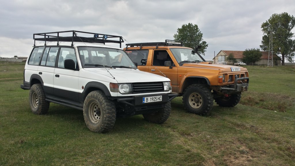

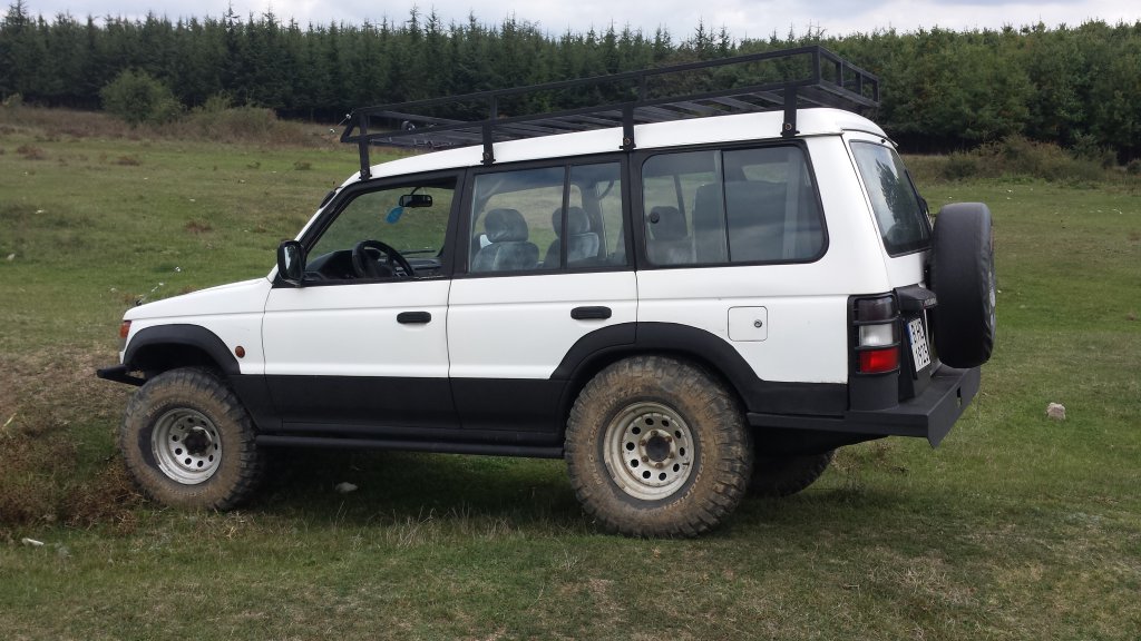

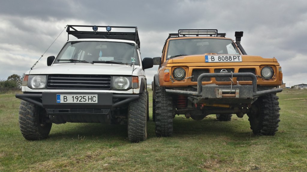

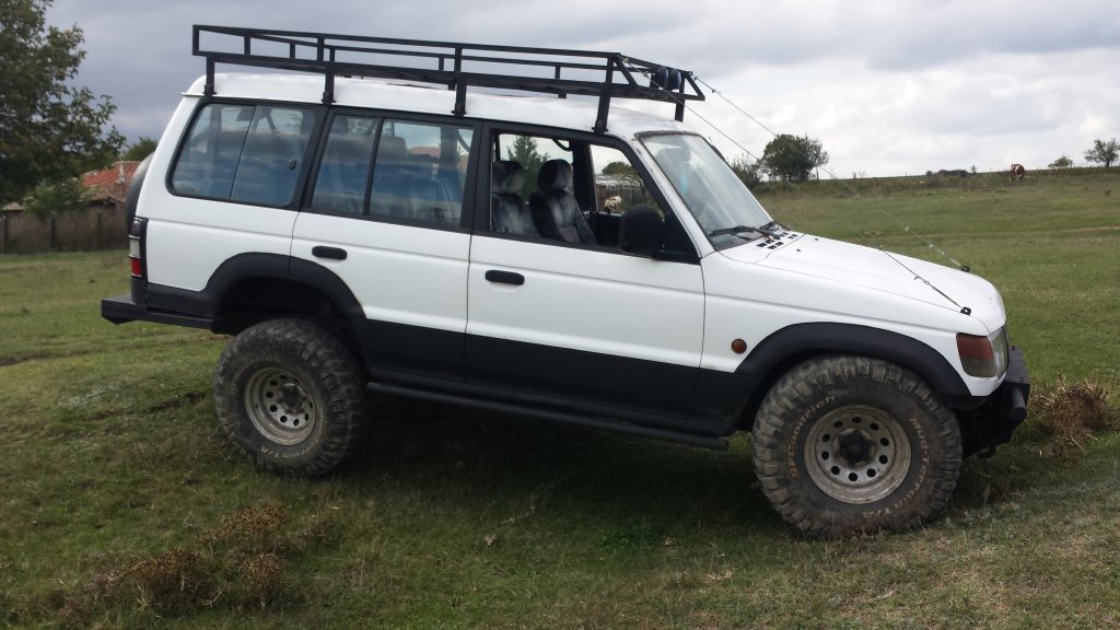

Здравейте, колеги! Днес с помощта на колегата GEORGI Y60 и с предоставените от него гуми 33-ки с джанти, реших да ги сложа, моментно, на дълго Паджеро 2 без лифт. Първите ни очаквания бяха, че няма да влязат. Оказа се, че влизат, обаче на черен път опирането в предните калници е неизбежно (поне в моя случай). Така че, ако някой се чуди, дали 33-ки влизат без лифт, отговорът е да. Обаче, ако се чуди, дали ще му вършат работа, отговорът е не. Поздрави!

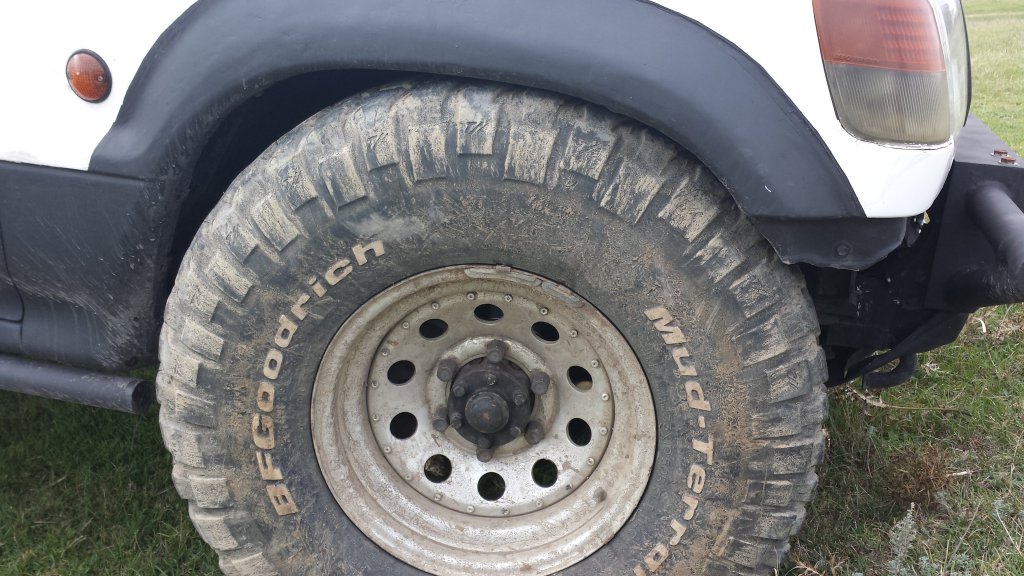

Стават! Махни минусовите джанти и сложи оригиналните без фланци. Лек лифт-при мен е около 3 см. Гумите са 33Х10.5 R15. Гудрич МТ КМ2. Опират само на вътрешния край на пластмасовия уширител при Максимален ход нагоре на гумата - около 0.5 см. Даже аз ще го пилна малко когато ми остане време за това.Б. Бонев

Хм. Аз отначало ( преди да взема 33-ки ) пробвах едни такива с джанти с ЕТ -20 (или -25 ли бяха
) и понеже са изнесени навън , при сгъване на колелото нагоре опираха с протектора на горната дъга на калника и мъъъничко в задната част - в калобрана при лек завой. Сега не опират в калобрана , а само на горната дъга при максимално сгъване нагоре и то в страничния борд ( или на ръбчето на протектора - на гумата не остава следа , а само на пластмасата на веждата съвсем тясна ивичка )
П.П. Виве , натягането на торсионите и пружините от дълго П2 лифтват Паджероса с около 4-5 см. - имала си лифт!Б. Бонев

Аз в случая съм без пластмасовите уширители на калниците. Мисля да затегна още малко торсионите, докато се повдигне още 4-5 см, че и без това да се изравнят предница и задница.Първоначално публикуван от Борислав Бонев Преглед на мнениеСтават! Махни минусовите джанти и сложи оригиналните без фланци. Лек лифт-при мен е около 3 см. Гумите са 33Х10.5 R15. Гудрич МТ КМ2. Опират само на вътрешния край на пластмасовия уширител при Максимален ход нагоре на гумата - около 0.5 см. Даже аз ще го пилна малко когато ми остане време за това.
