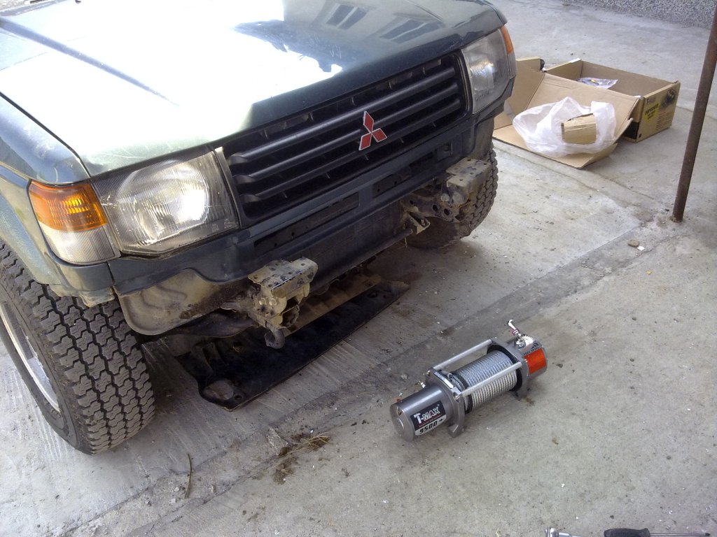

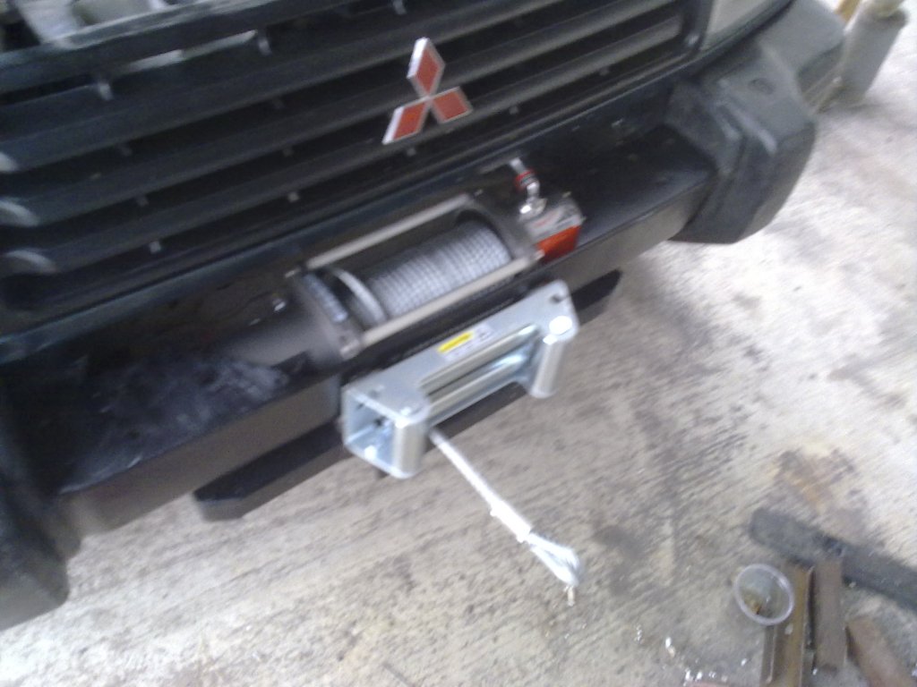

    Отдавна си мислех, че трябва да сложа лебедка, но все отлагах. И така след няколко добри закопавания, само на метри от някое дърво и след часове дърпане, бутане и вадене, си мислех защо нямам лебедка, която да ми спести мъките. Накрая взех и с безценната помощ на двама мои приятели, сложих...
    Ето я и нея...
    Ето и джипката

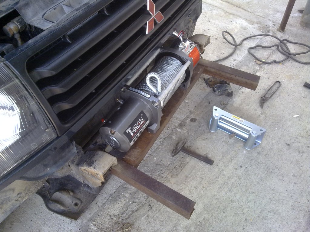

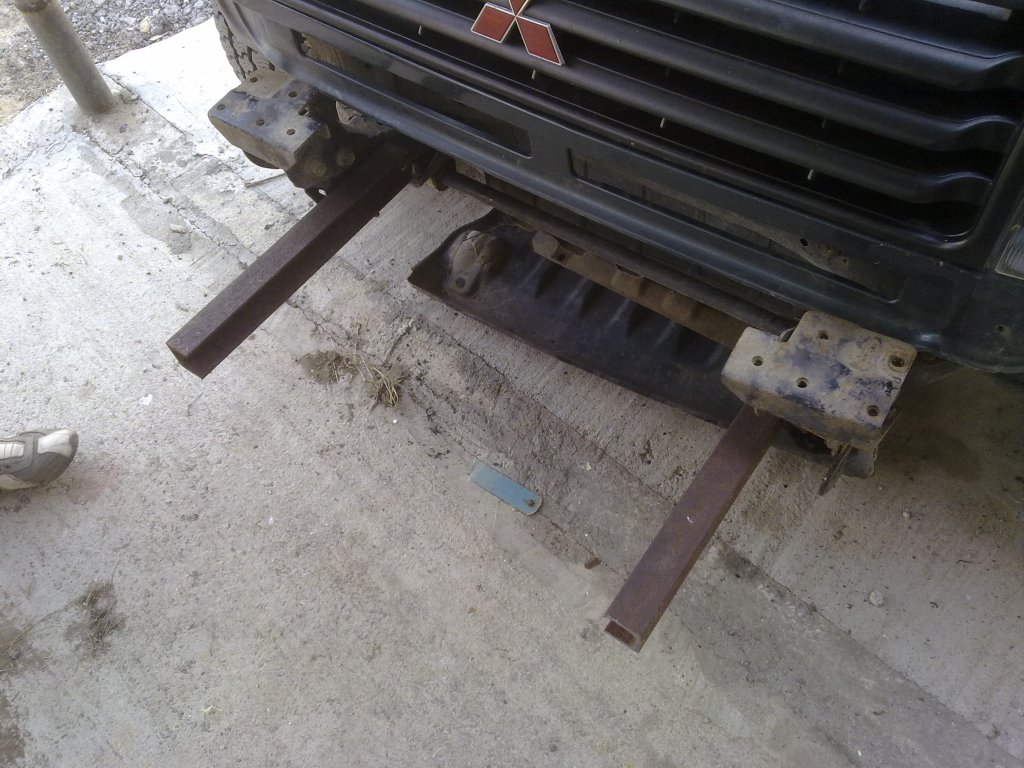

    За констуркцията използвахме П-лайзен 50х50х4 мм. /предварително бях решил да я вградя в бронята, което доста усложни нещата/
ID:5939188 Натиснете снимката за да я уголемите

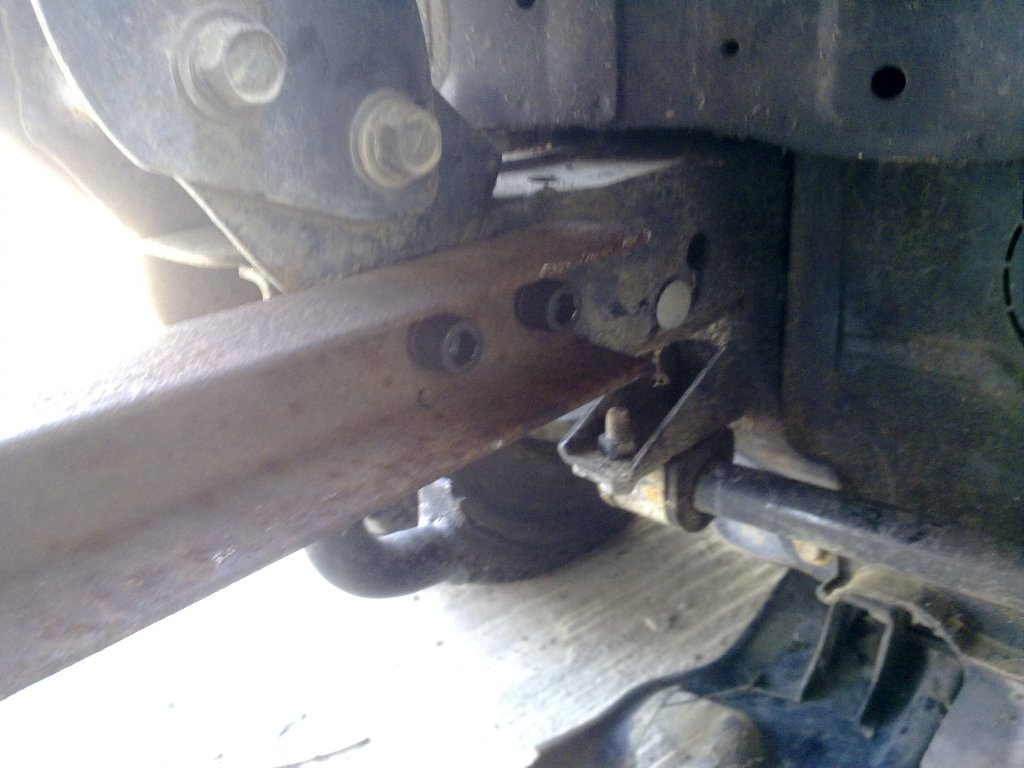

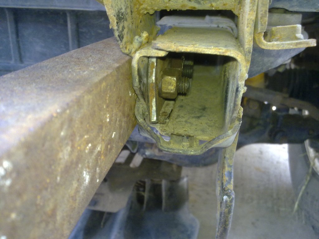

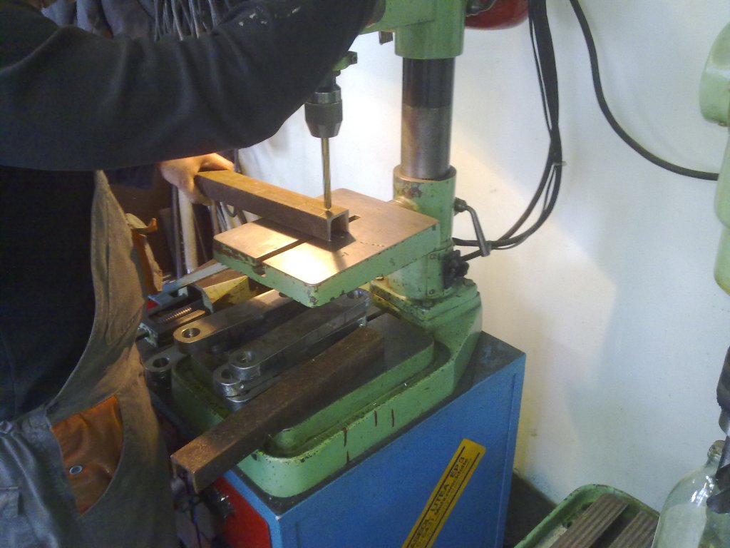

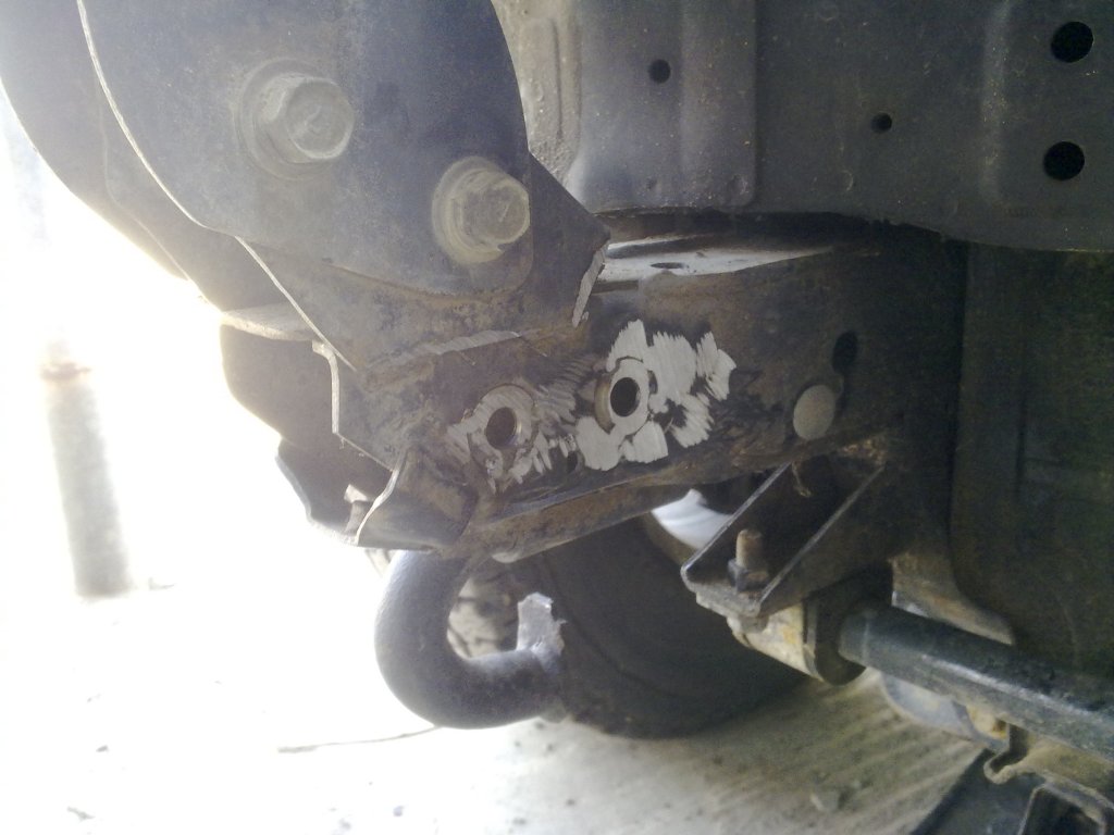

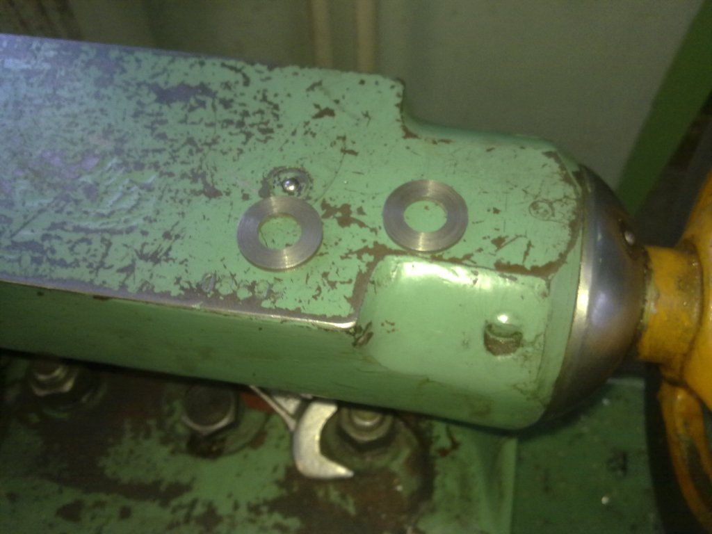

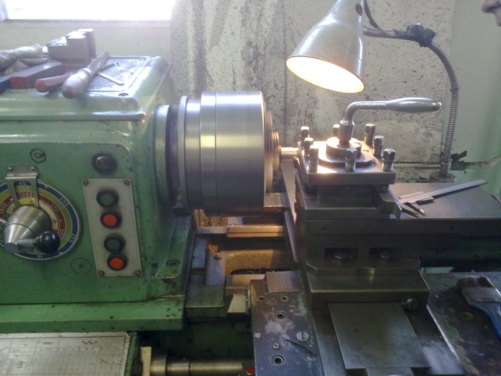

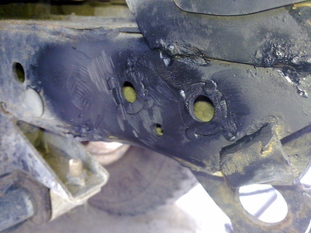

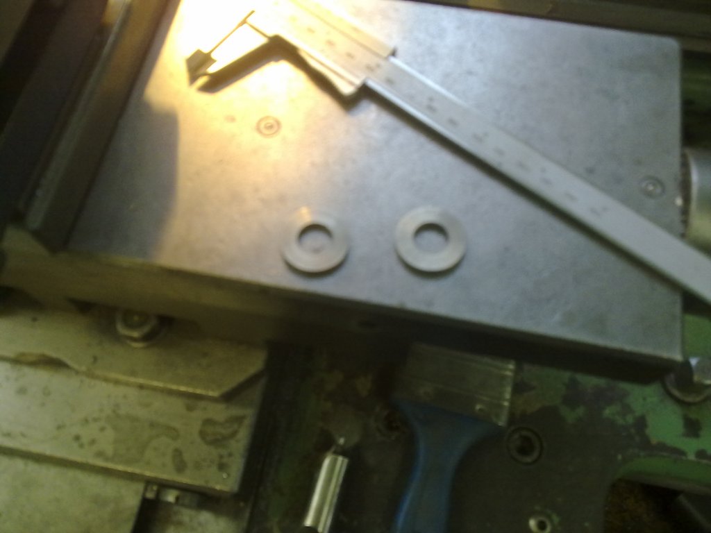

    За закрепване към роговете бяхме избрали шестограмни болтове 12мм х 1,5, 12,7 кг. тук обаче възникна проблем, защото в двата рога на паджерото има оригинални отвори по 25 мм. /за монтаж на оригинална лебедка, предполагам/, това наложи изработката на втулки, които да уплътнят отворите.
ID:5939190Натиснете снимката за да я уголемите
ID:5939191Натиснете снимката за да я уголемите
ID:5939192Натиснете снимката за да я уголемите
ID:5939193Натиснете снимката за да я уголемите

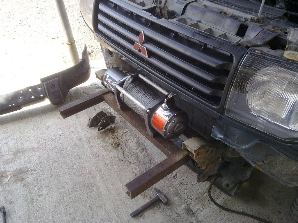

    След това закрепихме двете страни на конструкцията, за да вземем мерки. От задната страна /вътре в рога/ поставихме шина 50х4 мм. - за шайба.
ID:5939195Натиснете снимката за да я уголемите
ID:5939196Натиснете снимката за да я уголемите
ID:5939197Натиснете снимката за да я уголемите
ID:5939198Натиснете снимката за да я уголемите

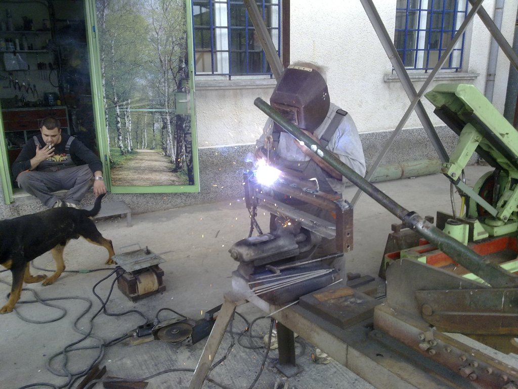

    След часове мерене, мислене /до колкото можем/ и заваряване конструкцията беше готова. Тук е моментът да вметна, че монтажа на лебедка по този начин, налага да бъде изрязана последната пречка на маската.
ID:5939200Натиснете снимката за да я уголемите
ID:5939201Натиснете снимката за да я уголемите

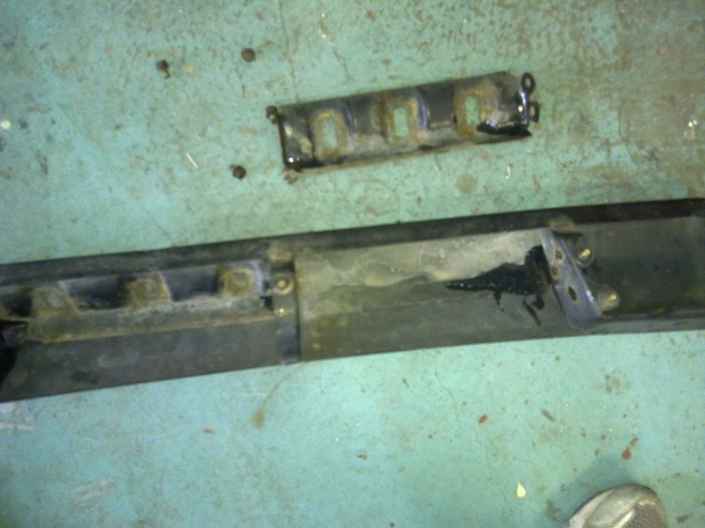

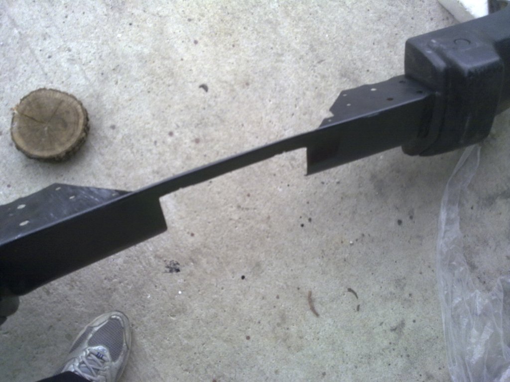

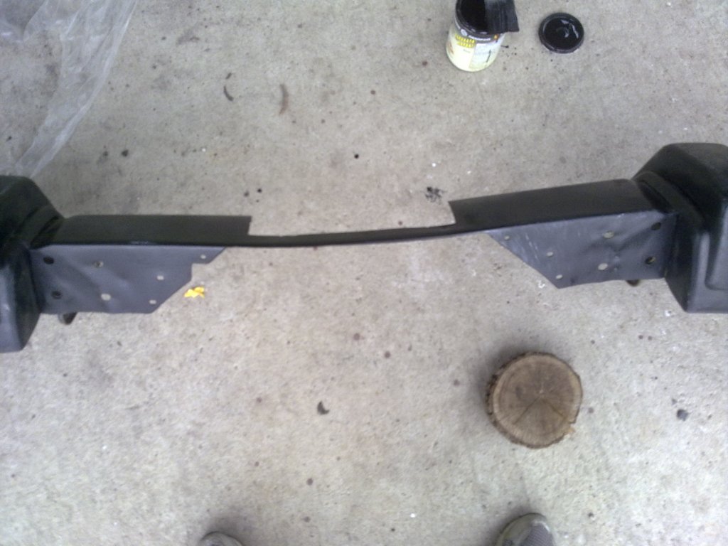

    До тук добре, сега се започва рязането на бронята и премахване на оребрението на горния й капак, което пречеше. Това беше голяма игра.
ID:5939203Натиснете снимката за да я уголемите
ID:5939204Натиснете снимката за да я уголемите
ID:5939205Натиснете снимката за да я уголемите
ID:5939206Натиснете снимката за да я уголемите

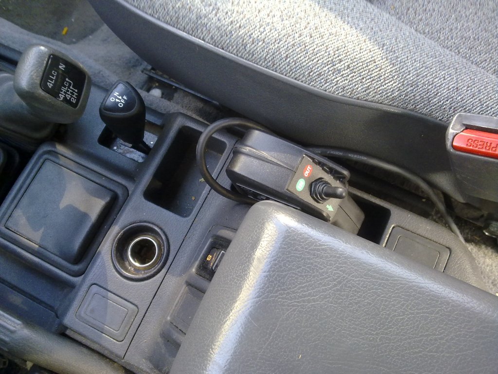

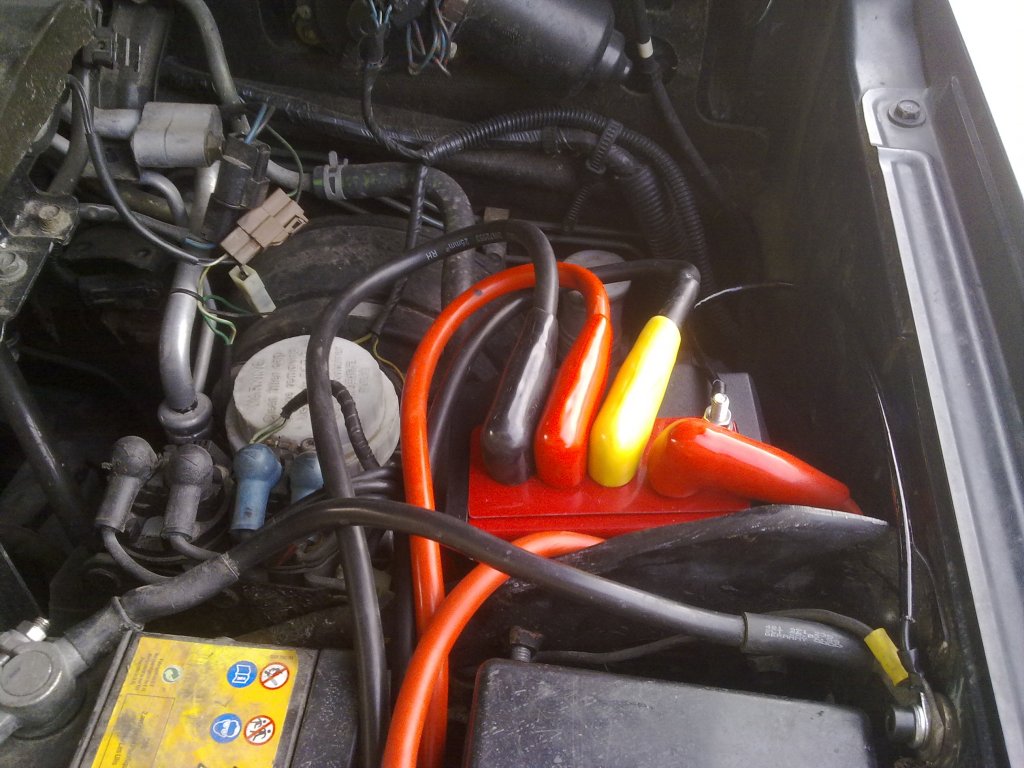

    След това вързахме инсталацията като поставихме соленоидите в коша зад акумулатора, а джоистика за управление прекарахме вътре в купето.
ID:5939208Натиснете снимката за да я уголемите

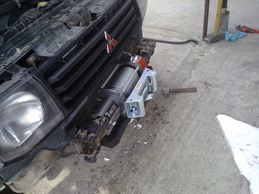

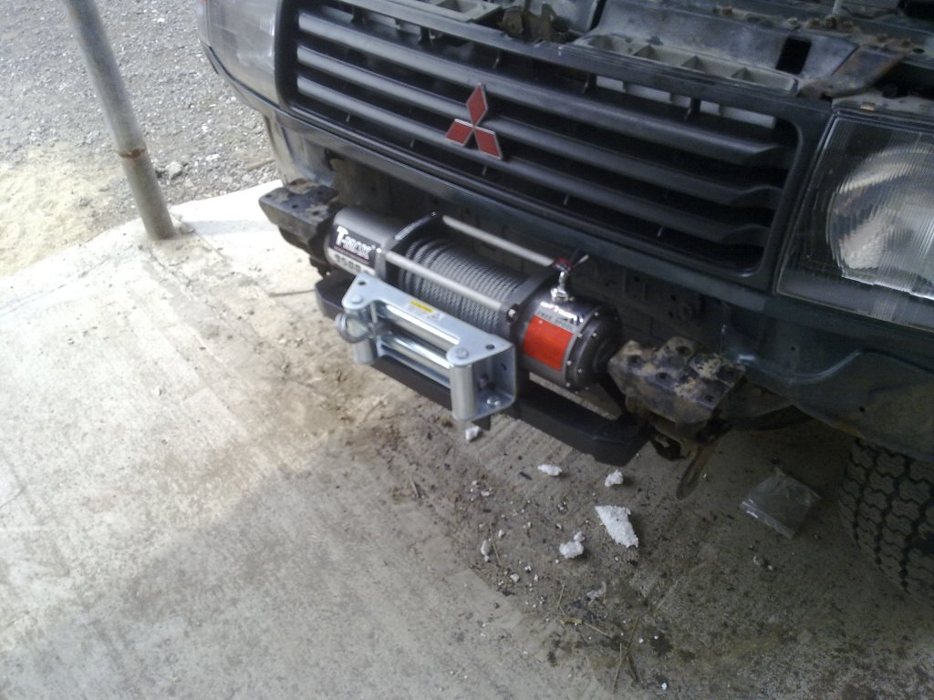

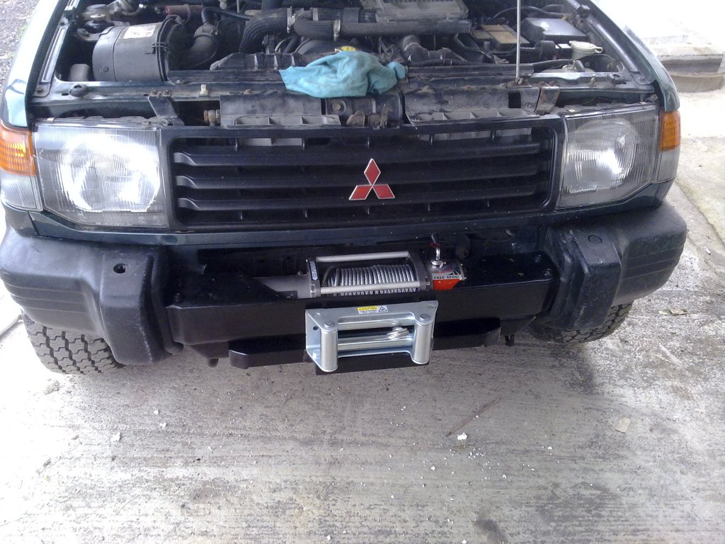

    И така след три дни ето резултата от нашата работа....

      От: Монтаж на лебедка на Паджеро
      Добра работа сте свършили. Много добра, дори.
      Обаче гледам аз едно малко лостче, зад лоста на раздатката, и си мисля, че ако някак си се бяхте сдобили с механична лебедка, май щеше да е по-добрия вариант..
      Но така или иначе - крайния резултат е налице. Честито!!!
          Мерси, прави си, но не можах да намеря механична, не ми се и занимаваше да търся, а и ком-а работи само на нулево положение на раздатката, което изключва възможността да й помагаш с колелата. Пък си мисля, че ако по някаква причина двигателят не работи, с електрическата може все пак да се спасиш /стана много криминално/.
          Колкото до рег. номер, не намерих по-добро място, заковал съм го с четири-пет рапидки, пък дано да остане там.

            Първоначално публикуван от Pajero II Преглед на мнение
            ... След това вързахме инсталацията като поставихме соленоидите в коша зад акумулатора, а джоистика за управление прекарахме вътре в купето. ...
            Никак няма да е зле да си добавиш един допълнителен ключ, който да играе ролята на предпазител и да не позволява нежелано задействане на лебедката по непредпазливост или незнание.
            Ние не сме неутрални!
              Мислих го, ама реших, че е по-лесно да изключвам кабела на джойстика отпред в коша, когато не съм по-баирите.
                Чавдар е прав. То и когато си по баирите можеш да я пуснеш случайно.
                Прекъсвате масата на управлението (тънкия черен проводник) и си решаваш всички проблеми
                  За лесно, може и да е по-лесно, но в един момент няма начин да не забравиш да го направиш. Аз си имам в коша прекъсвач на плюса на лебедката, който се предполага да стои изключен, когато не ми трябва, но най-редовно забравям да го щракна.
                  А дори и когато си в гората и се предполага, че лебедката ще ти трябва, пак е добре да си имаш предпазител, за да не стане някоя беля.
                  Най-добре да си дръпнеш едни допълнителни жици и да си сложиш отделни бутони за управление на лебедката, а джойстика с кабела да си го имаш под ръка, ако ти се наложи, примерно, да си пренавиеш въжето, а нямаш втори човек, който да седи вътре и да цъка копчето.
                    ОК. Ще го направя. Имайте предвид, че съм дилетант и не съм направил все още някои бели, затова е добре, че ми казвате к'ви мога да ги свърша.
                    Обаче, ако разбирам правилно, Turtey ми казва да прекъсна само масата на управлението, да речем с някое ключе с някаква лампичка, която да индикира включването и да го цъкам при нужда от лебедката. А ти ми предлагаш да прекарам отделни бутони за управление на лебедката, извън джойстика и да ги ползвам вместо него?
                      Е дали ще прекараш отделни бутони или ще ползваш кабела който идва с лебедката е въпрос на вкус и дали ти се занимава.
                      Прекъсването на масата е за да избегне нежелано пускане на лебедката. Аз лично бих ползвал от тия ключовете с капаче
                        Предлагам ти да си сложиш отделни бутони за управление на лебедката по 2 причини:
                        а) за да ти остане свободен кабелът с джойстика и да не се налага да си разбутваш инсталацията, когато ти потрябва да пренавиеш въжето на лебедката, а нямаш втори човек;
                        б) ако тръгнеш да слагаш ключе-предпазител, ще трябва да режеш кабела на джойстика за да можеш да прекъснеш масата на управлението. Хем ще му развалиш търговския вид, хем ще стане по-трудно да го извадиш, ако ти потрябва.
                        Ако решиш да си сложиш отделен бутон за управление на лебедката, задължително използвай такъв, който НЕ се фиксира в крайните положения и при отпускане прекъсва веригата. Примерно, от тези, които се използват за управление на електрически прозорци. За предпазител едно "on-off" ключе от този тип, който ти е предложил turtey, ще е най-удобно за целта.
                        И получаваш нещо такова:
                          А разделя ли ти се с тоя КОМ и ако ДА пиши на ЛС!
                            Мерси за съветите, ще видя какво ще направя! Копчето с червеното капаче ми хареса, Че стане като самолет.
