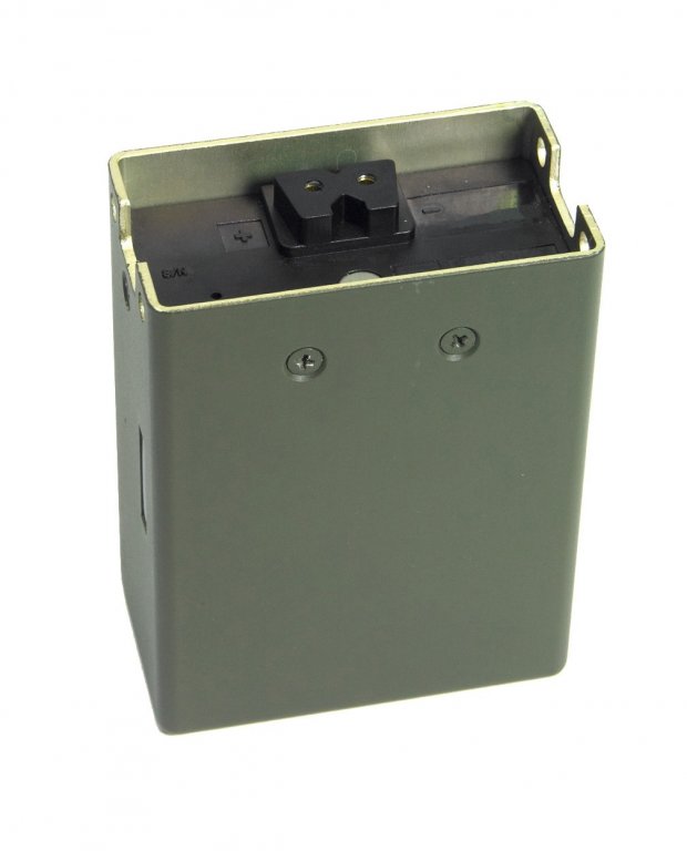

    Необходим ми е адаптер за захранване на камера от автомобил. Батерийте тотално се скапаха, но е възможно да се ползва захранване от запалката на автомобил.
    С електротехниката не съм на ти, но мога да събера някоя схемичка. Батерията е литиево-йонна 7.2 В, 7.2 Ач.
    Ще съм бладарен да споделите по-бюджетни идеи защото ще се наливат лични средства в "богата фирма - бедно положение".

    Значи всъщност ти трябва 8 волта. Почти съм сигурен, че батериите подлежат и на рециклиране.
    Само че трябва да кажеш колко ток харчи камерата или изобщо каква е.

      След като дадохме заявка за нови батерии, ни отговориха, че са много скъпи и на този етап да се оправяме сами. Та като почти всичко в милата ни родина, нещо за което е дадено десетки хил. лева, сега трябва да събира прах в някой склад, пък ни върши много хубава работа.
      С тази батерия/може би с 2 бр./ и дават повече от 4 часа работа. Потреблението на ток е по-голямо в първите 1.5-2 мин.
      Камерата всъщност е такава: http://www.sagem-ds.com/IMG/pdf/D1351E-JIM_LR.pdf, но с побългарено допълнително оборудване и невъзможност за ползване на външен токоизточник.

        Естествено, че сами. Елементи по 3.6 волта / 2Ач се намират за 15-ина лева, батерията се отваря и всичко се подменя.

          Зарядното за батериите има термо сензор/или нещо подобно/ и за това предполагах, че са по-особени. Напоследък и този сензор ни създава много проблеми - отчита грешка и невъзможност за зареждане.

            Нормално. Изфирясали са елементите. Трябват нови. Отваря се, вижда се какви са, купуват се, подменят се с големийо поялник и - газ!

              Ако все пак държиш на автоадаптер, става с два елемента и цена под 5 лева
              Интегрален стабилизатор 78Т05 за около 3.50 лв. и ценеров диод 2.7V за стотинки.
