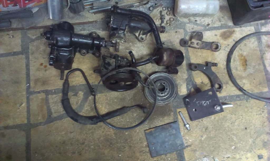

    влезна мухата в главата за такава идея и се хванах на хорото. Взех цял комплект от витара (кутия, помпа, маркучи, шайба и казанче) и се почна.

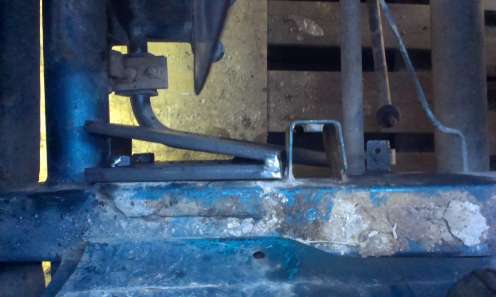

    Кутията като отвори няма нищо общо с оригиналната на самурая, не ми се дупчеше рамата и реших да направя една изравнителна планка между кутията и рамата. Беше зор докато хвана ъгъла спрямо рамата, така че след монтажа кутията да е точно успоредно на нея но стана след мн мерене:

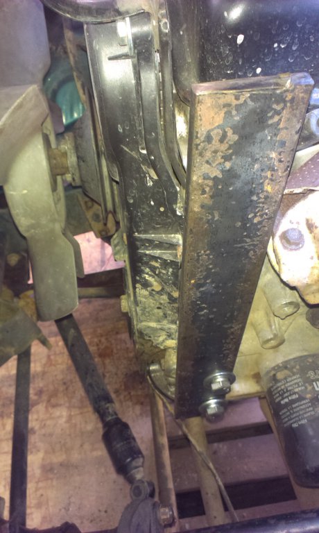

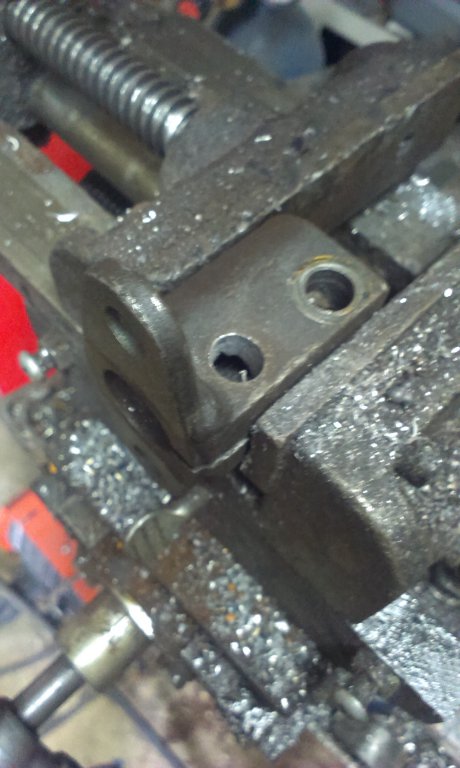

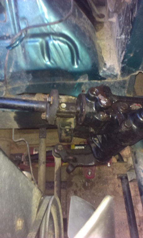

    След това дойде време за монтажа - по чужди сайтове дават че след тази имплантация курмилния прът на самурая идва дълъг и затова се продават някакви китове с шарнири, обаче мерейки видях че ще мина без такива, само трябваше да преправя планката на оста на кутията за да дойде като размер.
ID:6065846Натиснете снимката за да я уголемите

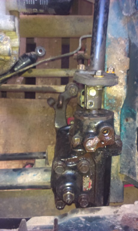

    След това дойде и самото монтиране на кутията:
ID:6065848Натиснете снимката за да я уголемите

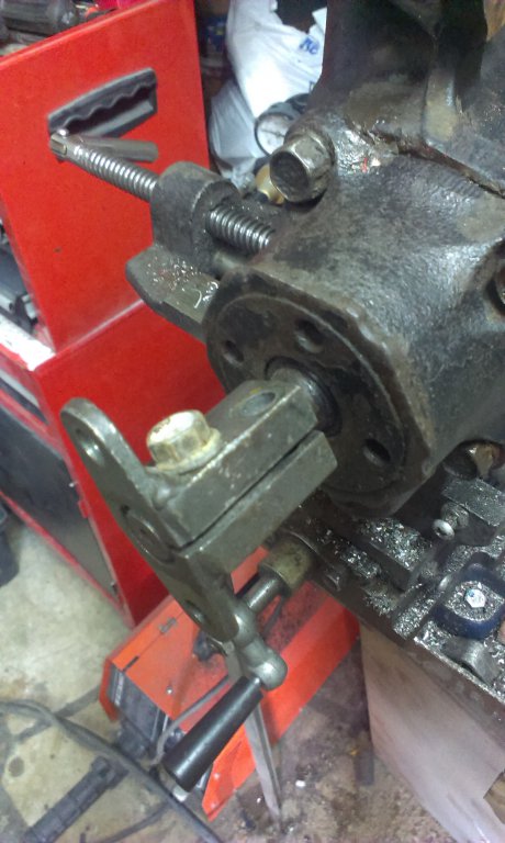

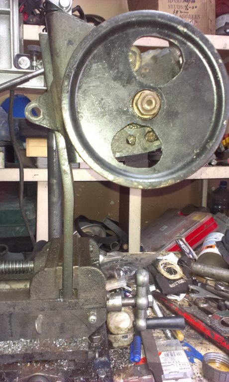

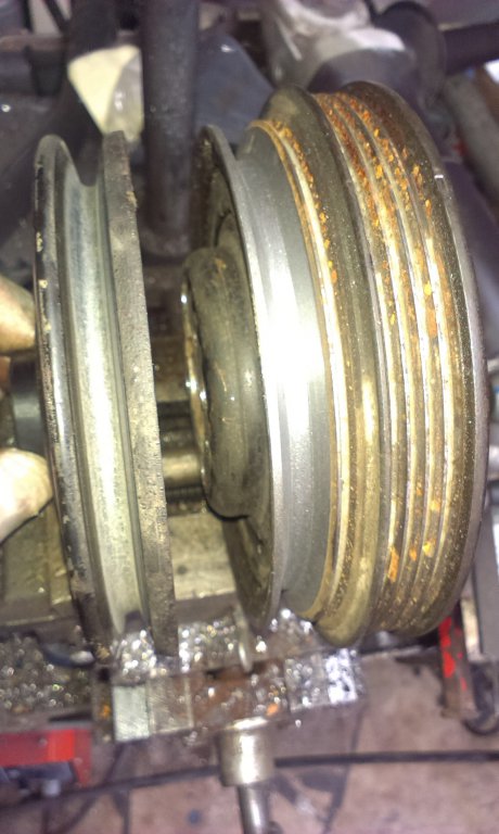

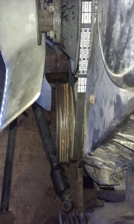

    Сега дойде ред и на шайбата, защото спрямо нея трябваше да се мисли как ще се монтира помпата, така че ремъка да не е усукан. Шайбата на витарата беше мината през струг и разпробита за захващане към вала:
ID:6065850Натиснете снимката за да я уголемите

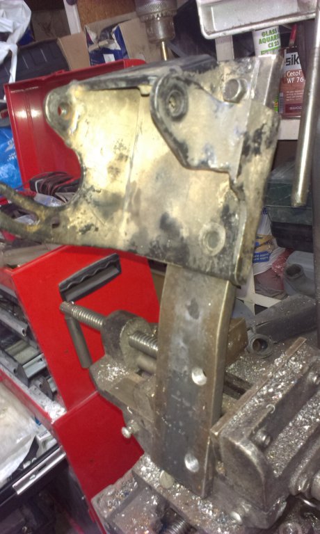

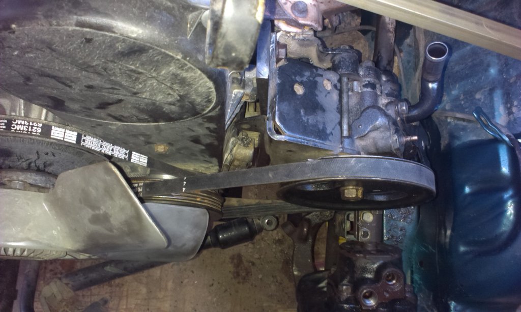

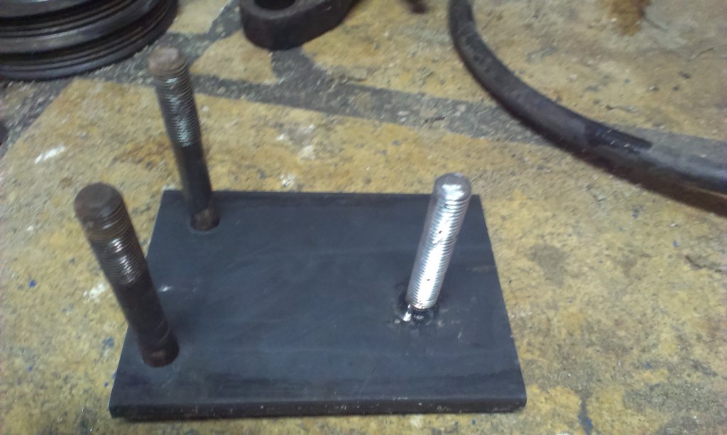

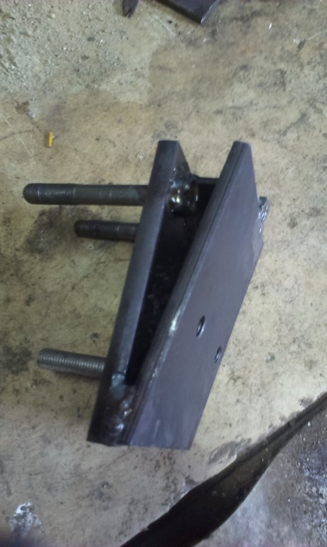

    И тук дойде кофти момента - трябваше да се мисли как да се закачи помпата към мотора. Видях че има отвори с резба и реших да се възползвам. Направих една планка за която монтирах самата помпа:
ID:6065852Натиснете снимката за да я уголемите
ID:6065853Натиснете снимката за да я уголемите
    След монтажа се оказа че витаровия ремък и доста къс и трябваше да взема друг:

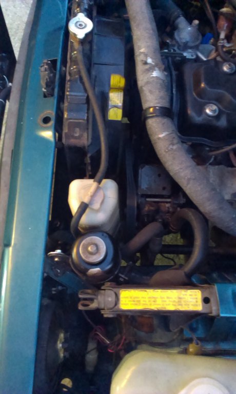

    Казанчето за хидр течност го сложих точно до преливника за антифрийза:
